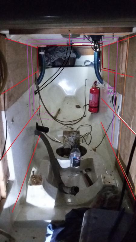

Mackey 4 208 Postad 18 Februari , 2017 Har jag hittat den perfekta motorrumsisoleringen? Först en tung "matta" som är 4 mm tjock på väggar, golv (motorbädd) och tak för att isolera och vibrationsdämpa. Jag har hittat en matta som tål kemikalier och motorolja. Inget konstigt med denna matta tycker jag. Nu kommer det...På väggar och tak tänkte jag (tror jag) använda Acustimet som ljudabsorbent, se bif. fil för data.Acustimet är en plåt (rostfri eller aluminium) med mikrohål som monteras ca. 30 mm från ytan. Det behövs ingen annan isolering, ingen fiber, ingen skumgummi, bara plåt med mikrohål och en luftspalt. Så här ser materialet ut. Lånad från Sontech International ABFördelar Inget material som suger upp vatten, olja eller andra vätskor. Inget som kan brinna. Slittåligt Går att tvätta.Både motor och motorrum kan faktiskt spolas med vattenslang om man vill. Åldras inte som skum. Man kan dra kablar och slangar bakom isoleringen. Snyggt, så här Lånad från Sontech International AB Nackdelar Få erfarenheter från båtägare.Kanske funkar det inte...? Ger ingen värmeisolering.Det kan bli varmt i kojerna bredvid motorn.Det är en fördel att motorrummet släpper ifrån sig värme. Ger ingen vidare brandisolering. Lite krångligare att montera, inte bara att limma.Jag har tänkte fästa längsgående reglar som jag skruvar plåten i. Vad tycker och tänker ni som står för all marin klokskap och mycket annan kunskap också? Länk till Sontech som säljer Acustimet och som jag absolut inte har några fördelar av att berätta om, http://sontech.se Mackey Acustimet - datablad.pdf Dela detta inlägg Länk till inlägg Dela på andra webbplatser

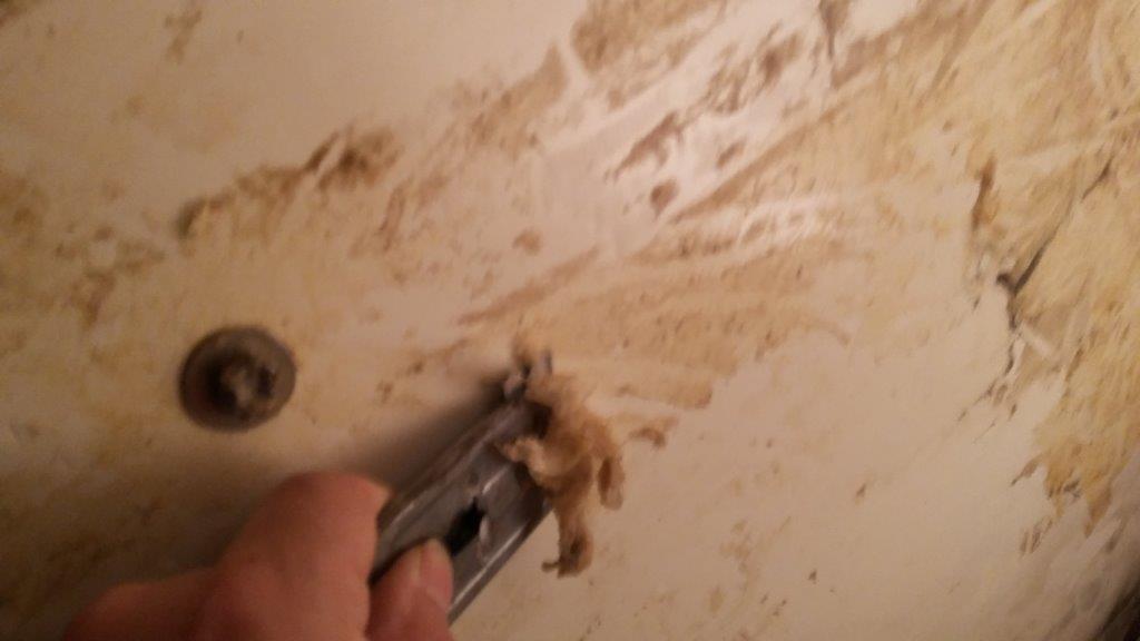

velum_navia 46 Postad 27 Februari , 2017 Hej Läste om klisterträsket... Gjorde ett motorbyte på våran Albin 78 förra våren. Hamnade i samma träsk som dig efter ha slitit bort den gamla isoleringen i motorrummet. Jag använde T-röd på plastytorna och en värmepistol samt en spackelspade på träytorna. Värmde upp limmet tills det började bubbla och sen skrapade av det mesta. Därefter använde jag T-röd för att få det riktigt rent. Det gick förvånansvärt lätt och fort att få motorrummet rent från klister. Köpte ny isolering, lite tjockare än den tidigare på Biltema. Kollade båten för en vecka sedan och allt sitter kvar som det skulle. Nu har jag lagt 17 timar på motorbytet. Motorrummet är helt tomt, nästan... Jag har fastnat i klisterträsket. Klister är allt som är kvar nu. Jag har läst på om både mekanisk och kemisk klisterborttagning, men blir inte så mycket klokare när det gäller att ta bort gammalt kontaktlim och självhäftande klister från träytor. Skrapa går inte. Sickel går inte. Kemikalier vet jag inte om det är så bra att använda på plywood. Roterande borstar av olika slag har jag inte provat ännu, men jag hoppas verkligen det kan funka. Någon som har något bra tips för just trä? Gärna tips för att få bort klister från plast också, men där tror jag att jag har koll. Mackey Dela detta inlägg Länk till inlägg Dela på andra webbplatser

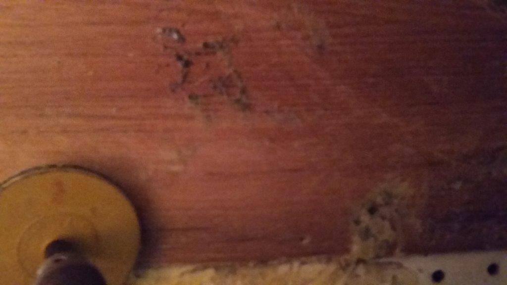

Mackey 4 208 Postad 28 Februari , 2017 Två timmar i klisterträsket... Värme och skrapa funkade bra på det självhäftande klistret, men inte på gammalt kontaktlim. Biltemas roterande "suddgummi" var väldigt skonsamt och funkade även det bra på själhäftande klister, se bild nedan. Det tar lite tid, men funkar. I stort sett allt utom kontaktlim är grovt borttaget nu. Nästa attack blir med roterande stålborste på kontaktlimmet. Sedan dag satt tvätta med något eftersom allt klister inte går bort med mekanisk bearbetning. Jag kan stå ut med klister bakom isoleringen, men klistret sitter för dåligt för att vara kvar och för bra för att vara lätt att ta bort. Mackey Dela detta inlägg Länk till inlägg Dela på andra webbplatser

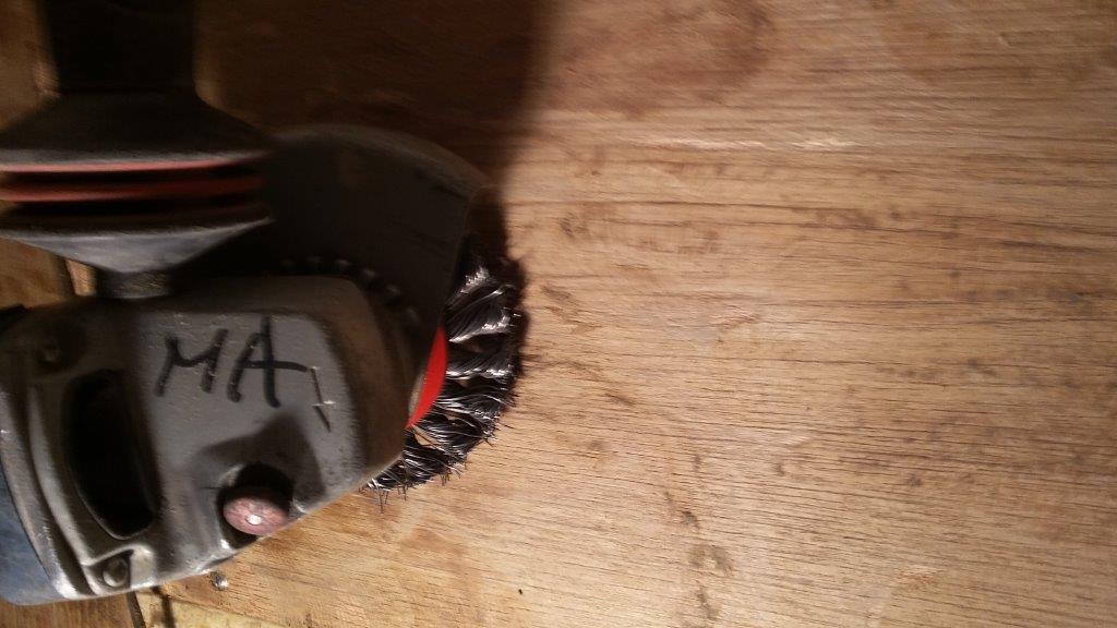

Mackey 4 208 Postad 2 Mars , 2017 Ytterligare två timmar i klisterträsket. Den roterande monsterstålborsten från Biltema funkade utmärkt på plywoodskivor även om det blev lite fula sår ibland. En hel del trä avverkades också och det var nog det som gjorde att den funkade. Klistret blev uppblandat med trä och föll bort i klumpar. Däremot funkade den inte så bra på gelcoaten, troligen för att klistret inte blev uppblandat med något. Det blev bara en seg smet som jag kunde flytta runt med hjälp av stålborsten. Prövade Casco Limtvätt, funkade sådär. Om man blötte på det gamla torra kontaktlimmet några gånger så gick det bra att skrapa bort limmet med rakblad. Har fått tips på andra medel som kanske är bättre, men nu är det bara en timmes arbete kvar på gelcoaten så jag fortsätter med samma metod. Limborttagning verkar ta ungefär en timme per kvadratmete i genomsnitt, i alla falla för mig. Mackey Dela detta inlägg Länk till inlägg Dela på andra webbplatser

Mackey 4 208 Postad 13 Mars , 2017 Jag har bestämt mig för att isolera med tunga mattor plus Acustimet, se tråden Den perfekta motorrumsisoleringen? Tanken nu är att fästa träreglar (furu tror jag) i motorrummet som jag sedan skruvar fast Acustimet-"plåtarna" i. Jag ska även fästa rör och kablar i reglarna. Hur ska jag fästa dessa reglar i teakplywood respektive plast/gelcoat? Räcker det att limma eller måste jag skruva också? Vad ska jag limma med på resp. material? Bifogar en bild på motorrummet. Tanken är att limma horisontella reglar enligt de röda markeringarna. Det är ca. 25 cm C-C mellan reglarna. Undrar också om det har någon betydelse med vad jag tätar små hål och glipor, tex. mellan plast och plywood. Det viktiga är väl egentligen att det inte är hål innan jag monterar tunga gummimattor. Förresten, vad ska jag limma gummimattorna med? Förslag? Jag kollar naturligtvis med leverantören, men när jag ändå frågar om lim så kan jag ju fråga om detta också. Mackey Dela detta inlägg Länk till inlägg Dela på andra webbplatser
