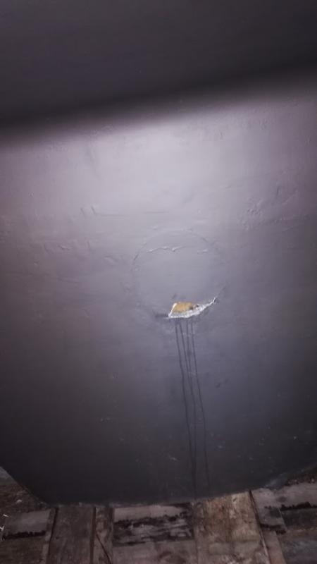

C345Fina 0 Postad 15 Oktober , 2016 (redigerade) Funderar på vad de runda hålen i min blyköl är för något. Ca 15cm i diameter med vad som verkar vara fyllning av fogskum och lock av epoxyfiller. Ser likadant ut på andra sidan kölen. Tilläggas bör att det är en fenköl i bly på en Contrast 345. edit: mobilsidan gick inte att ladda upp redan tagna bilder Redigerad 15 Oktober , 2016 av C345Fina Dela detta inlägg Länk till inlägg Dela på andra webbplatser
Lintott 1 686 Postad 15 Oktober , 2016 (redigerade) Foto som visar placering och utformning skulle nog ge korrektare svar, nu får det bli gissning. Sitter hålen t.ex. underifrån och upp i kölen eller tvärs igenom kölen? Hur är hålen placerade längs kölen o.s.v. Sannolikt ett antal hål som finns sedan gjutningen av kölen, Inne i hålen (i fogskummet) sitter nog slutet av en kölbult med bricka (förhoppningsvis) och mutter. Man stoppade in en hylsnyckel/fast nyckel i hålet och höll emot för att dra fast kölen (dra kölbultarna). Om du tittar inne i båten under durken så sitter det troligen kölbultar som motsvarar hålens placering. Redigerad 15 Oktober , 2016 av Lintott Dela detta inlägg Länk till inlägg Dela på andra webbplatser
Caribic410 757 Postad 15 Oktober , 2016 Hmmm. Hål eller grop? Dela detta inlägg Länk till inlägg Dela på andra webbplatser
C345Fina 0 Postad 15 Oktober , 2016 Foto som visar placering och utformning skulle nog ge korrektare svar, nu får det bli gissning. Sitter hålen t.ex. underifrån och upp i kölen eller tvärs igenom kölen? Hur är hålen placerade längs kölen o.s.v. Sannolikt ett antal hål som finns sedan gjutningen av kölen, Inne i hålen (i fogskummet) sitter nog slutet av en kölbult med bricka (förhoppningsvis) och mutter. Man stoppade in en hylsnyckel/fast nyckel i hålet och höll emot för att dra fast kölen (dra kölbultarna). Om du tittar inne i båten under durken så sitter det troligen kölbultar som motsvarar hålens placering. Tack för svaret! Fick upp en bild när jag satte mig vid datorn, kanske ger bättre ledtråd. Då det sitter sex kölbular i 1-2-2-1 konfiguration och kölen bara har ett stort hål på mitten så kan det nog inte vara kölbultsmothåll. Dela detta inlägg Länk till inlägg Dela på andra webbplatser
Mackey 4 207 Postad 16 Oktober , 2016 Det kan ju vara ett hål man kan lyfta kölen i vid produktionen. Ett ynka hål underlättar hanteringen ganska avsevärt. Riktigt listigt om det är så. Det kan också ha med gjutningen att göra. Om kölen gjuts stående kan det behövs något som håller ihop gjutformen i mitten för att formen inte ska bågna under trycket av flytande bly. Jag tror mest på det sista alternativet eller varför inte en kombo av de två. Mackey Dela detta inlägg Länk till inlägg Dela på andra webbplatser
Mackey 4 207 Postad 16 Oktober , 2016 Missade att lägga med en intressant länk om en köl som gått av som jag hittade när jag googlade lite om kölar och gjutning (dock utan att hitta något om hål). http://www.sxk.se/content/sprucken-och-tappad-k%C3%B6l Mackey Dela detta inlägg Länk till inlägg Dela på andra webbplatser
mikael_matsson 177 Postad 16 Oktober , 2016 En ren gissning bara. Men kan inte varvet ha använt likadana kölar på två liknande båtar, men velat ha den en aning lättare på din modell än på den andra? Och därför lagt in ett lättare material än bly på nogra noga valda platser? Dela detta inlägg Länk till inlägg Dela på andra webbplatser

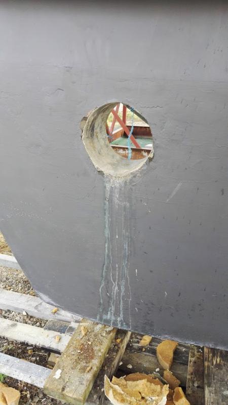

C345Fina 0 Postad 16 Oktober , 2016 (redigerade) Okej nyfikenheten tog överhanden så jag gick lös med morakniven. Visade sig att Mackey verkar ha gissat rätt. Bara ett hål rakt igenom centrum på kölen, inget annat spännande som jag hoppats på. Så nu får jag snällt fylla igen med fogskum, epoxyfiller och bottenfärg igen. Redigerad 16 Oktober , 2016 av C345Fina Dela detta inlägg Länk till inlägg Dela på andra webbplatser
Eld- 508 Postad 16 Oktober , 2016 Fyll med bly så får du en lite styvare båt. 1 Dela detta inlägg Länk till inlägg Dela på andra webbplatser
RBack 92 Postad 16 Oktober , 2016 Eller montera en bogpropeller 1 Dela detta inlägg Länk till inlägg Dela på andra webbplatser
Georg_Ohm 4 664 Postad 17 Oktober , 2016 Jag var på besök vid ett båtvarv i fredags. På utsidan pågick ett arbete där man skulle lyfta bort kölen från en båt med en kölskada. Båten stod i en rätt hög vagga, nedersta delen av kölen hängde nog omkring 30 cm ovanför marken. Det såg ut precis som på din bild, ett håll i mitten av blyklumpen. I detta hål träddes ett rör in, och sedan kom man fram med en gaffeltruck, på vars gafflar detta rör vilade. Någon inne i båten stack upp huvudet ur ruffen och ropade "Nu är alla lossade" varvid föraren av gaffeltrucken sänkte gafflarna några cm, varvid kölen hängde där perfekt balanserad, endast några strängar av gammal tätmassa förenade båten med kölklumpen. Dela detta inlägg Länk till inlägg Dela på andra webbplatser
