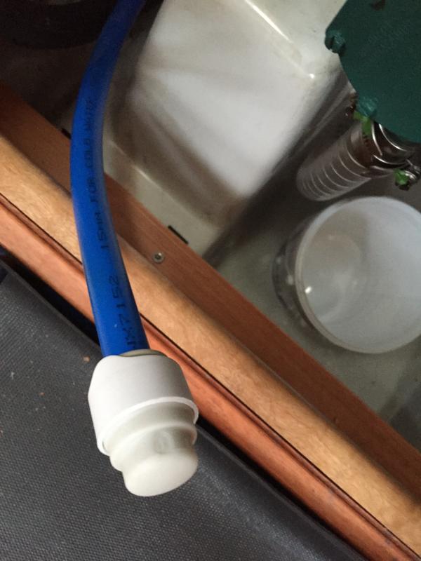

Hur fungerar det att ta isär sådana kopplingar till vattensystemet. Har en Bavaria 2014 års modell och får inte isär kopplingarna. Har vridit böjt och klämt försiktigt.
Någon som vet hur man tar isär kopplingarna utan att förstöra. Den första är en slang för att tömma varmvatten ´beredaren. Den andra är ifrån vattentanken och jag vill ta bort kopplingen för att blåsa ut allt vatten i ledningarna.

Pressa in den gråa ringen (åt höger i bid) så att den prickade skåran försvinner, tryck in röret lite så ska det släppa sen.
Din koppling ser lite annorlunda ut mot mina, ev ska det gråa i "fönstren" pressa in, sen ska den grå kunna dras åt vänster

Det där är pneumatiska kopplingar, som sagt ska delen närmast slangen tryckas in för att slangen ska lossna, kan vara lite pilligt innan man kommit på tekniken.

PEX refererar till slangen som utnyttjas dvs kross-linkat polyetylen. Beroende på framställningsmetoden uppstår PEX-A, PEX-B och PEX-C. Typerna skiljer sig från varandra och ansluts på olika sätt.
Ett otal tillverkare har dessa nu ifrågavarande produkterna: SharBite, Orbit, John Guest, Watts etc.
Bavaria använder sig av Whale:s produkter se:
