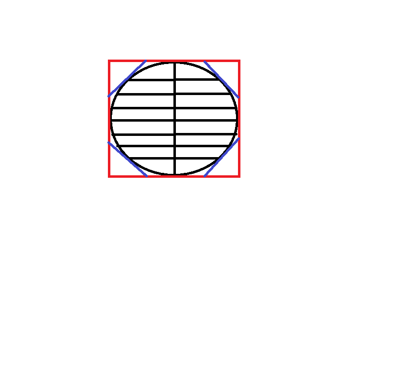

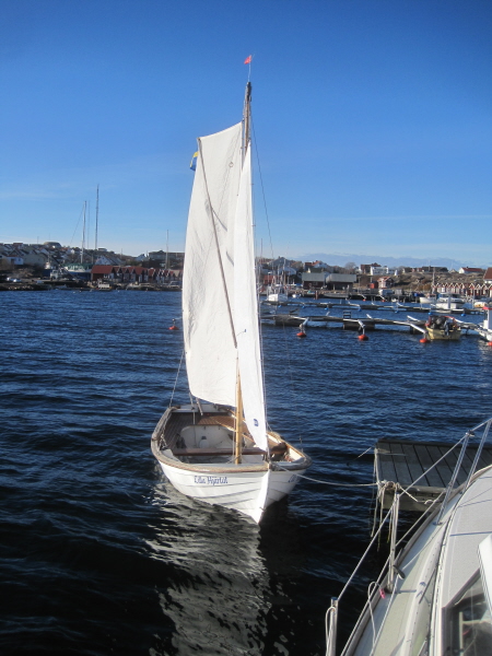

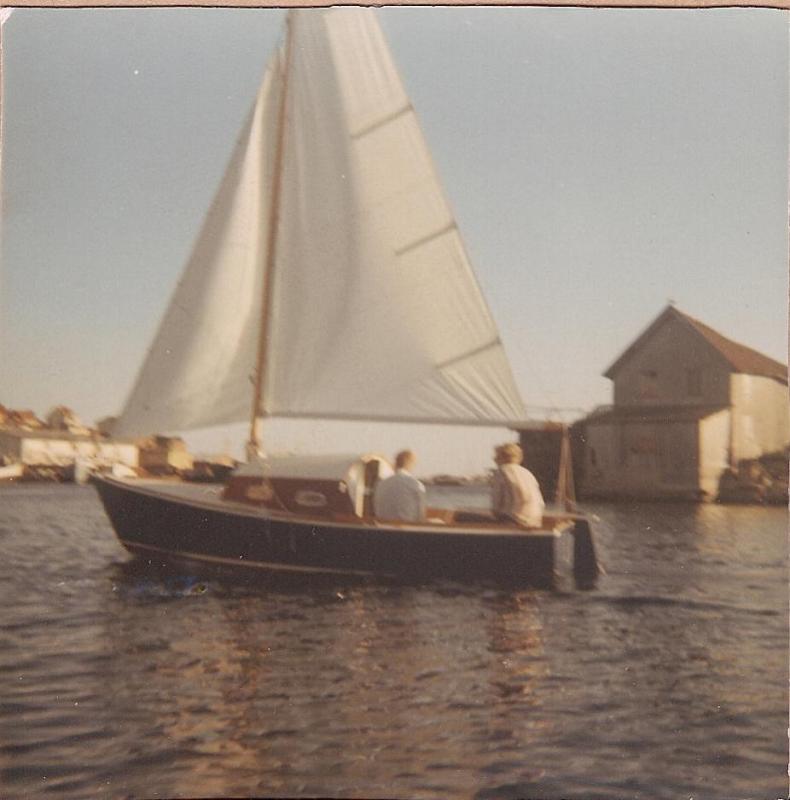

Thallatha 867 Postad 6 September , 2016 Var i Sveriges avlånga land befinner du dig!? Här kanske du kan få tips https://allmogebatar.wordpress.com/bassholmen/ Spristaken till min bohusjulle var avbruten när jag köpte den. Limmade ihop två granribbor om jag hyvlade lite konisk, en åttakantig och sedan rund. I slutet på 1960-talet byggde jag mig en mast till en liten segelbåt i ungefär den grovleken och längden som du anger. limmade ihop två halvor av tunna hyvlade granribbor (köpta på, vad vi idag skulle kalla byggvaruhus) planhyvlade en sida på varje halva och limmade ihop dem. Gjorde mastämnet konat enligt ritning och hyvlade den blivande masten, först åttakantig, sen sextonkantig och till sist rund. Det blev en oerhört lätt och stark mast. 1 Dela detta inlägg Länk till inlägg Dela på andra webbplatser
Gjerstad 0 Postad 6 September , 2016 Tack för tipset Thallatha! Ska kolla in hemsidan Roligt att höra hur masten gjordes till din båt, just nu har jag inte möjlighet att göra arbetet själv, även om jag önskar att jag kunde, men jag ska ha det i bakhuvudet framöver:) Ser ut som en fin båt på bilderna! Dela detta inlägg Länk till inlägg Dela på andra webbplatser
