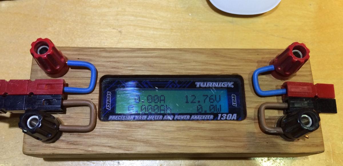

Georg_Ohm 4 653 Postad 15 September , 2016 Observera mina verktyg och mätinstrument! Dessa kan jag rekommendera, dessvärre minns jag kanske inte var jag köpt dem... Blå multimeter, jag tror den är köpt hos "Claes", rätt så billig, dock inte den billigaste, numera är de blåa stötdämpande höljet rött. Tångamperemetern är även den inköpt hos Claes, den kan mäta likström, det är inte alltid de billiga tångameremetrarna kan det. Denna funkar som enkel multimeter också. Gul avbitar- och kombinerad skaltång, omkring 350-400 kr hos Hornbach. Den röda kabelskotången är den dyrare modellen från Biltema, denna klämmer hårt och bra, vilket inte den billigare varianten gör. Blå schweizisk armékniv, från Victorinox, den marina varianten, troligtvis från den omfattande schweiziska flottan eller kustartilleriet... (jo dom har faktiskt ett marint försvar där, många sjöar och en del floder...) Den har hängt med i många år, tandat knivblad, enkel tång, skruvmejslar, schackelöppnare, pryl, tandpetare och pincett. Faller nog för knivlagen. Dela detta inlägg Länk till inlägg Dela på andra webbplatser

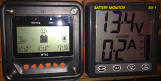

bhemac 2 858 Postad 16 September , 2016 Pedagogisk är en väldigt bra beskrivning av NASA BM-1. Även små barn kan titta på stapeln och se om de får titta på TV eller ej. Själv tyckte jag den var ganska onödig, satte mest in den för att andra skulle förstå, nu kan jag inte vara utan den. Den går att läsa av på långt håll, min sitter på huvudskottet så det är det första jag ser när jag kommer ner i båten. Dela detta inlägg Länk till inlägg Dela på andra webbplatser

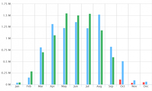

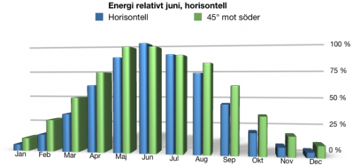

jajo 32 Postad 16 September , 2016 Solcellanläggning monterad på tak i Stockholmsområdet, cellerna står fast läge mot syd med 30 graders vinkel Utfall från oktober 2014 Röda staplar 2014 Blåa 2015 Gröna 2016 till idag Dela detta inlägg Länk till inlägg Dela på andra webbplatser
jajo 32 Postad 16 September , 2016 Anläggningen är på 10 KW och består av 40 st 250 W paneler. Om installationen ovan varit monterad på solföljare så skulle den levererade energin varit ca 30 % högre. När vi har båtsäsong så har vi god tillgång på solenergi, energin börjar stiga i mars och i april ger anläggningen ganska bra. Maj till augusti är det full leverans för att sedan avta lite i september. Dela detta inlägg Länk till inlägg Dela på andra webbplatser
Georg_Ohm 4 653 Postad 17 September , 2016 Det skulle vara intressant att höra (läsa) hur ni andra tolkar dessa siffror... Dela detta inlägg Länk till inlägg Dela på andra webbplatser
jajo 32 Postad 23 September , 2016 Du får nog hjälpa oss på traven med siffrorna Jag har fått hem MT 50 panelen men har inte installerat den, vet inte riktigt vart den ska sitta, köpte för att det var "en bra att ha koll på laddning" sak och det finns ju många bra att ha saker.... Hur mycket kollar ni på MT50:an? Dela detta inlägg Länk till inlägg Dela på andra webbplatser
bhemac 2 858 Postad 23 September , 2016 I ärlighetens namn så kollar jag nog inte MT-50:an så ofta, NASAn däremot kollar jag alltid på. Visar den nästan fullt, vilket den oftast gör, är jag nöjd. MT-50 är framförallt bra för att ställa in rätt spänning mm. I år har jag inte fått upp vare sig solpaneler eller instrument, det känns fruktansvärt. I synnerhet som mitt 88Ah husbatteri är dåligt. Min regulator är EPsolar/Tracer 1215BN, den bästa jag har haft! Dela detta inlägg Länk till inlägg Dela på andra webbplatser

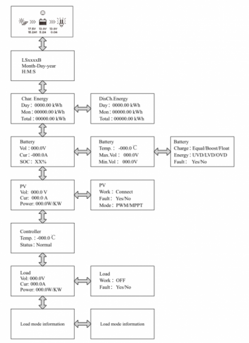

bhemac 2 858 Postad 29 September , 2016 Här är vad MT50 visar: Menyvalen: Dela detta inlägg Länk till inlägg Dela på andra webbplatser
Georg_Ohm 4 653 Postad 29 September , 2016 Nej, det stämmer inte med min display. Den heter MeTer MT-5. Det finns en instruktion här: http://solarlab.se/solpanel/datablad/anvandarmanual-epipc-com.pdf Om man scroller nedåt kommer man till displayens olika bilder. Dela detta inlägg Länk till inlägg Dela på andra webbplatser
bhemac 2 858 Postad 29 September , 2016 MT-5 är föregångaren till MT50 Dela detta inlägg Länk till inlägg Dela på andra webbplatser
