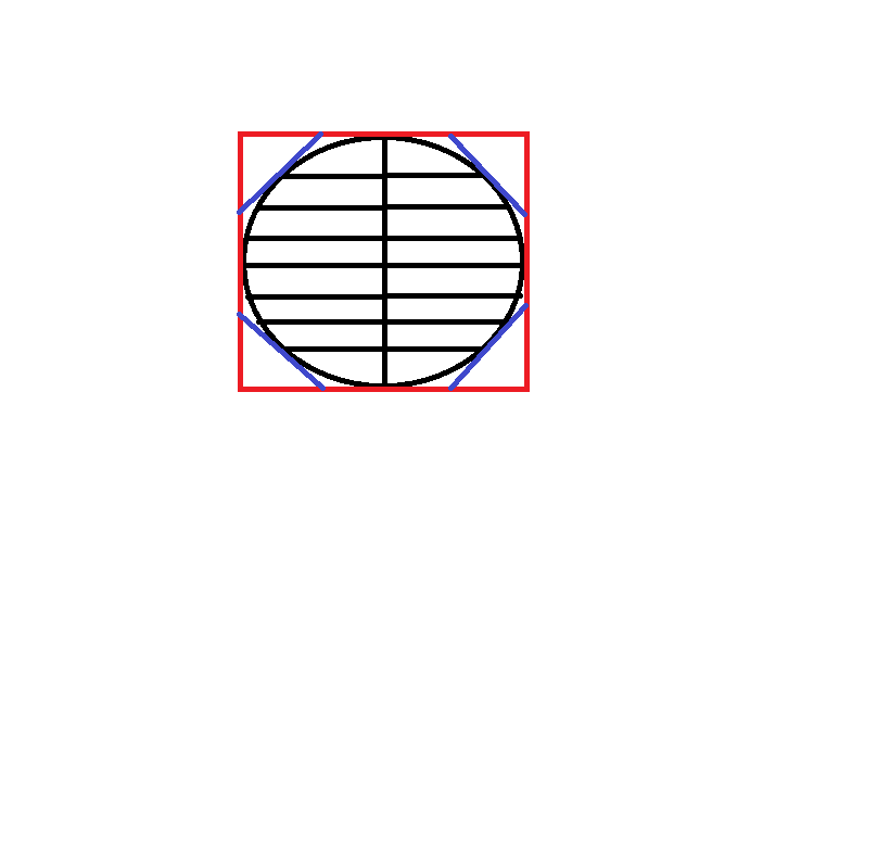

Thallatha 867 Postad 22 Augusti , 2016 (redigerade) Jag byggde en mast av massiv gran. Köpte ett antal meter 45x12 mm (eller vad det nu var) hyvlade granribbor och lamellimade ihop, sen planyvlade jag i alla fall en sida och limmade ihop två sådana paket, hyvlade och slipade runt. Det blev en jättebra mast, med nån diameter på ca 80 mm - där den var som grövst - masten var längre än det mått du anger. Byggde en 10 meters mast som en trumma av kvistfri Oregon pine i början av 1970-talet 10 år senare sprack masten i en skarv och jag bytte till aluminiummast. Trämasten hänger fortfarande kvar i taket på min bod. Redigerad 22 Augusti , 2016 av Thallatha Dela detta inlägg Länk till inlägg Dela på andra webbplatser

Thallatha 867 Postad 23 Augusti , 2016 (redigerade) Ska ta och ringa sågen och höra. Transport med lastbil kan nog tänkas bli dyrt i förhållande till den lilla mängden virke - men det är förstås ingen idé att gnälla om det innan man vet! Att såga till och laminera granribbor låter som en intressant idé, iaf till bom och rå. Inte lika petigt med kvisten då, även om det lär bli ett jäkla hyvlande. Oregon pine nämns också i mastbyggarsammanhang men verkar inte vara jättelätt att hitta i Sverige, särskilt inte kvistfri. Ribborna till min mast köpte jag som tunna hyvlade "ribbor" på "byggvaruhuset/brägårn. Bara att limma ihop. Det går åt en mängd tvingar. Gjorde två sådana "paket". För att de skulle gå att limma ihop var de ju tvungna att bli rena för lim och ev ojämnheter på ena sidan. Om jag körde dem till en båtbyggare ett par km bort och körde dem genom hans planhyvel, eller om jag "putsade" av dem med en rubank, kommer jag inte ihåg. Skulle tro att jag "putsade" av dem med rubanken. Det är ju ganska enkelt. Betydligt jobbigare att transportera två slanor på 6/7 meter ett antal km å en cykel. Sen limmade jag ihop mina två slanor till en fyrkantig enhet. När det var klart såg min mast ut ungefär som på bilden. Ribborna som jag limmade ihop det hela med var ju ca 4 m långa, en eftersom de var lamellimmade spelade skarvarna egentligen ingen roll för styrkan på den färdiga masten. Att det fanns en och annan liten kvist i ribborna spelade heller ingen roll. Det var ju en mast till en hemmabyggd segelbåt i plyfa och ingen altartavla jag gjorde. Dessutom fanns det ju inga stora genomgående kvistar, så de kvistar som fanns inverkar inte alls på styrkan. Det blev en väldigt lätt och stark mast. På min nuvarande bohusjulle - bilden uppe till vänster - har man tagit en gran i skogen och barkat den och hyvlat den ren och rund. Den har fungerat utmärkt sen båten byggdes för sådär 40 år sen. Spristaken var avbruten, så jag köpte två granribbor, limmade ihop dem och hyvlade runda, med en ytterst liten konisk form. Spetsarna i ändarna täljde jag till med en "morakniv" Sen är ju ett långt sandpapper som man drar runt det som skall bli runt en bra metod, för att få rundningen slät och fin. Gäller ju även på masten. När det gäller min lamellimmade mast, skulle den enligt Brohälls ritning, va fyrkantig en bit längst ner, för att den skulle passa i tabernaklet. Sen konade masten mot toppen. är ganska övertgad om att jag handhyvlade fram rätt mått på koningen först. Idag finns det ju både elhyvlar och cirkelsågar, man kan använda. Hade visserligen både sticksåg och cirkelsåg som tillsatsverktyg till min Black&Deckerts borrmaskin. Året var 1968. Jag har ödelaggt många borrmaskiner pga de tillsattsverktygen. När masten hade rätt fyrkantiga koning hyvlade de sendan åttakantig - enligt de blå strecken på skissen och sedan 16 kantig. Det är möjligt att jag bröt hörnena med hyvel ytterligare en gång innan jag hyvlade fram den runda formen, för att sedan slipa masten helt rund med ett långt sandpapper Handhyvla en sån mast är ju ganska enkelt. Det är bara nutidsmänniskan som är vettskrämd för att göra nått för hand. Många gånger gör man ett mindre arbete mycket snabbare och lättre för hand, än vad det tar att skaffa fram utrustning för att göra jobbet med maskin. Dessutom finns det ju idag ju både handhållna elhyvlar och tex cirkelsågar betydligt billigare än vad en riktig rubank kostar. http://hyvlar.se/handhyvlar/rubankarEn av rubankarna på den länkade sidan kostade över 6 000 kr - det fanns billigare. En elhyvel på BILTEMA kostar 400 kr och eftersom affärer alltid skall tramsa sig, så står det 399 kr på prislappen. http://www.biltema.se/sv/Verktyg/Elverktyg/Hyvel/El-hyvel-2000035562/ Ryobi batteridriven elhyvel kostar på Jula 950 kr och ett extra batteri kostar 1000kr, sen behöver man ju en batteriladdare på 450 kr. http://www.jula.se/catalog/verktyg-och-maskiner/elverktyg-och-maskiner/elhyvlar/batteridrivna-elhyvlar/elhyvel-000261/ Köpte en Ryobi cirkelsåg plus laddare och ett extra batteri. Blev inte så imponerad av sågen och dess kapacitet då jag på ett jobb på Hållö fick handsåga det mesta- klyva några få meter trallvirke. När jag var och gjorde ett annat jobb, blev jag tvungen att åka och köpa en riktig eldriven cirkelsåg. Fick visserligen senare en ny Ryobi-såg på garantin, men har inte provat den än. När inte saker och ting fungerar, så tappar man förtroendet. Skall man jobba måste man ju ha verktyg som fungerar. Kvistfri Oregon Pine - ihoplimmad till en mast på ca 9,5 m,( ca 38 meter) med en sprucken längstgående skarv vet jag var det finns. Det hänger i min bod mitt emot Sandbogengatan 16 i Kungshamn,sen början av 1980-talet. Det var så fint virke, så det var synd att slänga. På samma plats ligger det ett stort antal meter torrt furuvirke sen många år. Redigerad 23 Augusti , 2016 av Thallatha 1 Dela detta inlägg Länk till inlägg Dela på andra webbplatser
