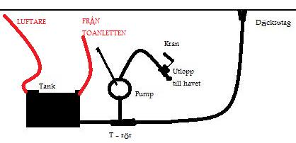

Thallatha 867 Postad 14 September , 2016 Hur bra det fungerar bror ju på hur mycket man krånglar till det hela. När jag satte in min tank för några år den gjorde jag dels en hanpumpad tömning till havet plus en sugtömning på däcket. Att krångla till det med en elpump tycker jag - som gamal elektriker - är helt onödigt. Jag satsade på en bra handpump i stället. Så länge gubben orkar föra armen fram och tillbaka, så fungerar tomningen till havet. När jag inte klarar att tomma skithustanken genom att pumpa för hand, klarar jag inte av hatt hantera båten heller. Att det skulle suga luft via däcktömningen tror jag inte på. När jag har tömt medels sugtömning sätter jag på locket. Då är det tät den vägen. Så här har jag byggt - i princip. Dela detta inlägg Länk till inlägg Dela på andra webbplatser

Mackey 4 207 Postad 18 Februari , 2017 Gör inte bajstömningen allt för anonym eller lik andra tanklock, det är ju dumt och dyrt att fylla bajstanken med diesel... Thallathas lösning funkar utmärkt, så har vi det. Det enda som behövdes för att komplettera till en sådan installation - om man har en fungerande handpump eller elpump - är ett T-rör, en slangstump, en däcksförskruvning och några slangklämmor. En öppen ända med bajs i (ha, ha) kommer i alla händelser att dra åt sig flugor och viss lukt blir det säkert också, så om du inte gillar flugor extra mycket tror jag det är en dålig idé att bygga så. Oavsett om det finns sugtömningsanläggningar eller inte så kan det ju hända att just den/de som är närmast är ur funktion. Jag tycker absolut att man ska ha möjlighet att tömma tanken i havet. Mackey Dela detta inlägg Länk till inlägg Dela på andra webbplatser

Lintott 1 686 Postad 20 Februari , 2017 hm...om man nu skulle hoppa ventil vid utloppet helt och hållet finns det då någon risk att luft kan backa via pumpen > t-kopplingen och ut genom däcksförskruvningen så att det blir problem att pumpa ut vid sugstationerna? Titta på Thalattas skiss och anpassa installationen till din båt. Hans installation är enkel (minimal risk för stopp mm), säker (kulventil på bottengenomföring), entydig (standardiserat däckstömningsbeslag som passar till sugstationernas munstycke och märkt så ingen däcksanslutning används till fel ändamål...). Det behövs varken fler eller färre komponenter för att ordna ett kombinerat utsug/bottentömningssystem som fungerar väl. Hade din tank legat över vattenlinjen så du hade självfall så hade du kunnat skippa pumpen.... Dela detta inlägg Länk till inlägg Dela på andra webbplatser

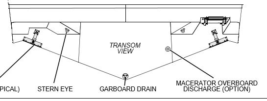

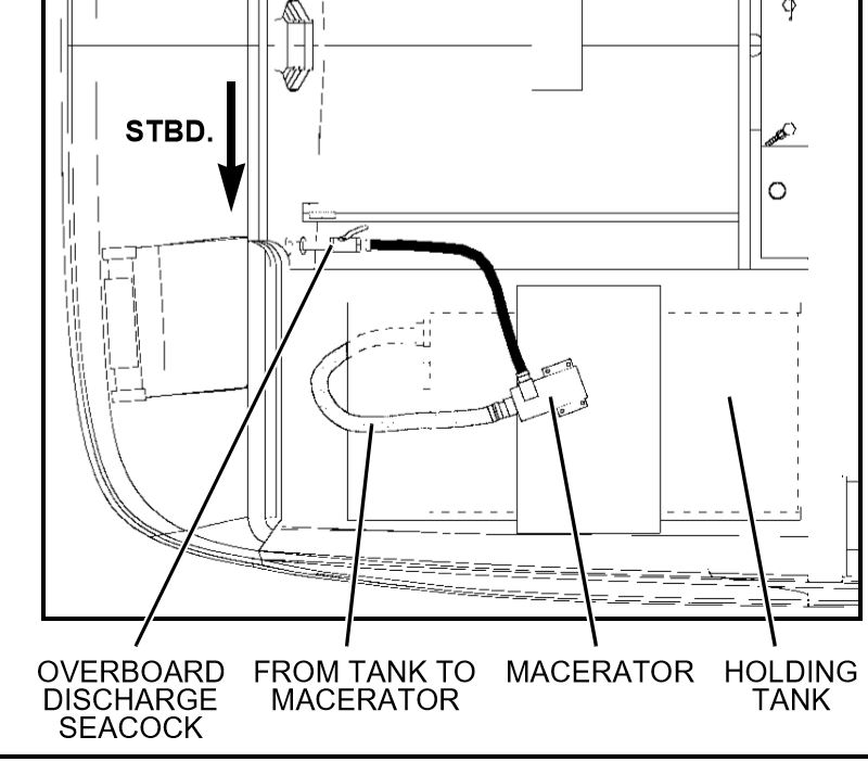

Olleman82 113 Postad 23 Februari , 2017 Nu har jag köpt alla prylarna till tömning på "riktigt sätt". Var helt inställd på att göra överföringen på styrbord sida om motorn direkt under toatanken och sen rakt ner, men när jag tittar på manualen för båten så har båtar med denna utrustning istället utloppen rakt akterut men fortfarande under vattenlinjen. Någon som kan se några för och nackdelar? Min genomföring som jag i ärlighetens namn köpte på Biltema har 25mm till godo när jag skruvat på kulventilen och ska jag göra hål i akterspegeln misstänker jag att jag behöver 20-30mm till? Min gamla Flipper 700 hade i alla fall en 45mm tjock akterspegel... Dela detta inlägg Länk till inlägg Dela på andra webbplatser
