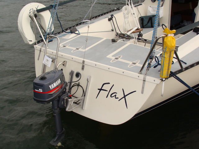

Jag har haft en Amigo 23 med utombordare och trivdes med det. Visst, i vågor går det sämre och det finns risk att propellern vispar luft. Oftast blåser det när risken är överhängande och man kan segla istället. Det är nog sant som Thallatha skriver, man seglar mer med en utombordare.
För min del kan jag bara minnas ett enda tillfälle när utombordaren gav mig trassel på riktigt. Jag skulle in i en hamn med en passage där jag inte kunde kryssa igenom (det är ju inte direkt Amigons starkaste sida) och vågorna gjorde det besvärligt med motorn som vispade luft.

Alternativ 2: Köp en ny eller begagnad utombordare. Den bör nog ha "lång rigg", helst riktigt lååång rigg, för att passa amigon. (Som Pentax/ Kalle skrev i inlägg #5, bara gräddvispar bör ligga i ytan och skvalpa upp skum. Utbordares rigglängder finns i olika dimensioner, minns inte beteckningarna men typ Short, Long, Ultra Long, Sail?) Tänk också på att du kan behöva en riktigt bra stöldförsäkring ifall du köper en hyfsat ny utbordare!

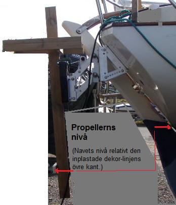

Om man vill, alltså bara OM man vill, montera en utbordare på en Amigo23 så har jag några tips.
Välj som sagt en snurra med längsta möjliga rigglängd. På grund av akterspegelns stora lutning och även akterpulpitens "trånga utformning" så är det knepigt att montera fästet.
Var exakt sätta borren i akterspegeln? Utbordarns styrspak skall gå lätt att greppa, vid uppvinklat hamnläge bör propeller och gärna hela skäddan sväva i luften av påväxt/korrosionsskäl. I bilden finns även en adapter som neutraliserar akterspegelns tvärskepps-lutning, plus ökar avståndet båt/motor så den kan fällas upp. Mitt tips, gör en enkel avtagbar trämall - så slipper du hålla motorns stora vikt under test/funderande hit&dit...

Vet inte hur känslig Amigon är på vikten men jag brukar lyfta av vår utombordare lite nu och då och antingen lämna på bryggan om det är tävling eller lägga på durken i ruffen när man vet av att det går lite vågor eller att man skall segla en längre stund. Så i den aspekten ser det motorfästet lite svårt ut (men det kanske fungerar smidigt ändå). Själv har jag skenor bak på båten som själva fästet kan glida i så att det är snabbt att lyfta av eller höja rejält. Hittade ingen bra bild men det kanske går se lite på denna. post-71591-0-44296900-1490690110_thumb.jpg
Ditt val av fästen i inlägg #18 verkar vara samma som i min bild tidigare. Fungerar helt okej men måste infästas hyfsat exakt eftersom både akterpulpit och sittbrunnssarg kan hindra upptiltning annars. (Gör som sagt en enkel och lätt trämall att testa med innan du sätter borrmaskinen i akterspegeln, tämligen omöjligt att testa med den tunga motorn.)

Sittbrunnen behöver knappast sågas upp? Går nog att krypa in i sidofacken under sittbrunnen för att nå både propeller-tätning och även sätta muttrar och brickor på nya motorfästets skruvar!?
*) Mitt fäste har f.ö. en platta av svart plast istället för plywood, men är annars helt snarlik. Har Tohatsu Sailpro 6 hk, tog en månad innan den stals efter första sjösättning. Året därpå bara en vecka! :-(
