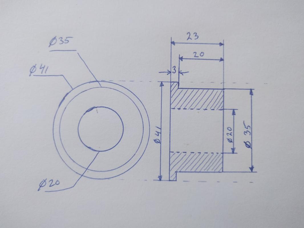

kristofferm 0 Postad 23 Juni , 2016 Hej, Jag köpte en Johnson 26 segelbåt förra året som min första båt. I princip har jag bara seglat hem den (Falkenberg - Malmö). Tyvärr så glappar rodret (jag kan föra rorkulten förut/akterut kanske en cm). Hur stort problem är detta? Vad jag har kommit fram till genom googling är att det finns en bussning på det nedre roderfästet som kan komma bort om man har otur. Bussningen ska vara 35mm - 20mm enligt uppgift. Var hittar jag en sådan bussning, alternativt, vem kan tillverka en? Hoppas det finns någon vänlig skäl som kan komma med lite tips, jag är något av en nybörjare Vänligen, Kristoffer Dela detta inlägg Länk till inlägg Dela på andra webbplatser
LuminaL 99 Postad 23 Juni , 2016 Lokal mekanisk verkstad kan göra en ny åt dig i lämpligt material. Dela detta inlägg Länk till inlägg Dela på andra webbplatser
kristofferm 0 Postad 3 Juni , 2017 Lokal mekanisk verkstad kan göra en ny åt dig i lämpligt material. Japp, så blev det, bifogar bild på gamla, nya och ritning. Uppenbarligen ska den vara tillverkad av Acetalplast, Delrin, Acetal, Polyacetal är handelsnamn. 380kr inkl moms betalade jag och den blev färdig på under en vecka. Dela detta inlägg Länk till inlägg Dela på andra webbplatser

Janken 178 Postad 31 Januari , 2022 (redigerade) 13 timmar sedan skrev kallekanonkula: @kristofferm Fråga, hur var det att få av rodret? Lossade du de övre bultarna och drog upp det eller var det mer omständigt? Och se för guds skull till att det görs i delrin och absolut inte i nylon! nylon sväller. Inte mycket men efter en vecka kan du inte rubba rodret. Tro mig! Jag har råkat ut för det. Redigerad 31 Januari , 2022 av Janken Missuppfattning. Trodde rodret var invändigt🤣 1 Dela detta inlägg Länk till inlägg Dela på andra webbplatser
kallekanonkula 14 Postad 1 Februari , 2022 9 hours ago, Janken said: Och se för guds skull till att det görs i delrin och absolut inte i nylon! nylon sväller. Inte mycket men efter en vecka kan du inte rubba rodret. Tro mig! Jag har råkat ut för det. ja, det vet jag, nylon sväller i vatten. Men tack för tipset iaf. Dela detta inlägg Länk till inlägg Dela på andra webbplatser
