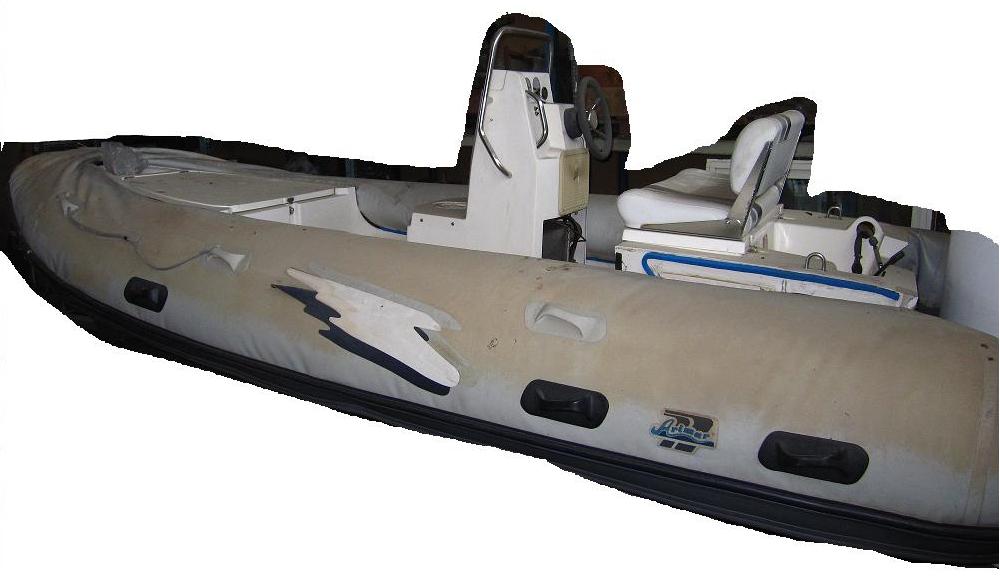

Micke_Boat 8 Postad 23 Mars , 2016 Hej Idag så tittade jag på en båt som jag funderar på att renovera, en ca 10-15 år gammal Arimar RIB-Båt som en bekant inte hinner att ta hand om. Jag funderar på om RIB-båtar från Arimar är av Hyphalon eller PVC, någon som vet? Jag tror det är 17 fots modell (5 meter) han har. Båten har blivit missfärgad under alla år som den stått oanvänd. Båten har stått i uthus så den bör inte ha varit utsatt för så mycket solljus (UV-ljus) men den ser illa ut, se bifogad bild. -Någon som har tips på om ni tror det går att göra rent i så fall hur? -Någon som har en sådan båt eller har erfarenhet av denna modell får gärna höra av sig om vilken motor som passar och vad den är godkänd för last och motorstyrka. Märkskylten i plast är oläsbar...? Dela detta inlägg Länk till inlägg Dela på andra webbplatser
pseudonym 1 166 Postad 23 Mars , 2016 Ser ut att vara pvc, hypalon känns strävt på ytan och mer som gummi. Dela detta inlägg Länk till inlägg Dela på andra webbplatser
Mackey 4 199 Postad 23 Mars , 2016 Kolla här, http://ribstore.co.uk/cms-assets/documents/159150-201309.how-to-identify-inflatable-boat-dinghy Mackey Dela detta inlägg Länk till inlägg Dela på andra webbplatser
Micke_Boat 8 Postad 24 Mars , 2016 Tack för era svar. Det verkar vara PVC. Får undersöka mer noggrant om den blir min båt om ett tag om han bestämmer sig för att sälja. -Har någon tips på vad man ska försöka och använda för att göra ren PVC med? Som båten ser ut idag så är den ju inte vacker. Jag ska vid nästa tillfälle jag är där även mäta båten så jag vet om det är 470 eller 500 modellen. Då kan jag nog Googla fram godkänd motorstyrkan mm. Dela detta inlägg Länk till inlägg Dela på andra webbplatser
pseudonym 1 166 Postad 25 Mars , 2016 Om den börjar kännas klibbig i ytan så köp inte! Då svettas pvc:n ut olja och det finns inget att göra för att få det att sluta. Dela detta inlägg Länk till inlägg Dela på andra webbplatser
Micke_Boat 8 Postad 25 Mars , 2016 Tack för tipset, jag kände på den då jag kollade på den under veckan och den känns helt torr i ytan, inte klibbig eller fuktig eller några tendenser att "blöda". Dela detta inlägg Länk till inlägg Dela på andra webbplatser
