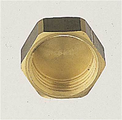

bhemac 2 858 Postad 2 November , 2015 Enkelt, du sätter dit en "huv", finns i de flesta dimensioner. Om det känns tryggare så fyll med din favoritgegga utifrån. Dela detta inlägg Länk till inlägg Dela på andra webbplatser
gusvo085 103 Postad 2 November , 2015 Glöm inte packning i huven... Jag har kört med sådan i tre år nu, båten flyter... Dela detta inlägg Länk till inlägg Dela på andra webbplatser
nsehlin 16 Postad 3 November , 2015 Tack för hjälp! Bort med kulventiler alltså och dit med "huvar"? Dela detta inlägg Länk till inlägg Dela på andra webbplatser

Petter10 13 Postad 10 Oktober , 2016 Enkelt, du sätter dit en "huv", finns i de flesta dimensioner. Om det känns tryggare så fyll med din favoritgegga utifrån. Huv.jpg Ett mycket bra tips! Var hittar man dessa "huvar"? Går i samma funderingar, ska ta bort en toalett och har funderat på vad göra med ventilen. Ha en bra dag! Dela detta inlägg Länk till inlägg Dela på andra webbplatser
bhemac 2 858 Postad 10 Oktober , 2016 Enkelt, du sätter dit en "huv", finns i de flesta dimensioner. Om det känns tryggare så fyll med din favoritgegga utifrån. Huv.jpg Ett mycket bra tips! Var hittar man dessa "huvar"? Går i samma funderingar, ska ta bort en toalett och har funderat på vad göra med ventilen. Ha en bra dag! Finns nog i vilken välsorterad VVS-butik som helst, jag brukar skicka efter från http://www.rinkabyror.sede har det mesta. 1 Dela detta inlägg Länk till inlägg Dela på andra webbplatser

nsehlin 16 Postad 10 Oktober , 2016 Jag köpte lock på Hjertmans, har funkat utmärkt. Även porta pottin har funkat utmärkt faktiskt. Blev förvånad själv hur "ogrisigt" och lite jobbig lukt det var vid tömning. Finns alltså risk att min temporära lösning blir en smula permanent... Dela detta inlägg Länk till inlägg Dela på andra webbplatser
