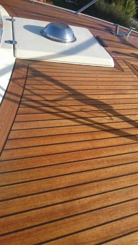

papiljon 4 Postad 24 Oktober , 2015 Hej, Har nu renslipat däcket från all gammal lack till min Solö 25. Under lacken fanns det ett vackert teakdäck. Hur skall jag behandla detta däck? Vilken typ av olja skall jag använda eller skall jag lämna det orört? 1 Dela detta inlägg Länk till inlägg Dela på andra webbplatser

Peter_K 4 031 Postad 24 Oktober , 2015 Det hela handlar om hur du vill att ditt däck skall se ut. Obehandlat, då blir det grått. Oljat, då blir det mörkare och matt. Lackat, blankt. Och så finns det polymerer. Fick tips om en Magisk Smörja som minsann skulle hålla färgen på teaken hela sommaren, dyr som attans, från tyskland. Det fungerade... inte alls! Jag oljade mitt med kinesisk träolja (förra båten). Lägg på rikligt tills det slutar suga, då håller det sig nästan hela sommaren. Sedan får du slipa av lätt och lägga på mer när det börjar se dassigt ut. Dela detta inlägg Länk till inlägg Dela på andra webbplatser
Gäst MaxSchmeling Postad 24 Oktober , 2015 Vi har kört med Golden Teak sealer som är en slags impregneringsvätska (kanske Magisk smörja?) men vi har faktiskt återställt all teak till orört och så skall det förbli. Om du nu har lagt ner allt detta jobb (jag gjorde det för några år sedan på vår SRC31) så gör inget, absolut inget, förrän du har kollat upp dina alternativ. Med detta menar jag att om du inte vill ha det orört; olja inte in dig i en hörna som du får ångra, djupt. Tänk dig för, två gånger... Dela detta inlägg Länk till inlägg Dela på andra webbplatser

Gäst MaxSchmeling Postad 24 Oktober , 2015 (redigerade) Golden Teak Sealer; ja så var det ja. Tack Max. Golden teak sealer är en bra produkt och resultatet blir otroligt fint MEN: allt har en baksida! Ytan slits ojämt (såklart) och det blir fult med tiden. Rekommendationen är att man skall bättra på det slitna med ny teak sealer och det blir inte alls bra eftersom det blir fläckigt och ett fläckigt teakdäck är inte snyggt! Senast idag tvättades den sista teak sealern bort och det var på badbryggan. Ja fast kanske inte riktigt; den hemsnickrade teaklådan på badbryggan förblir behandlad med sealern. Också en fantastisk produkt har en baksida, tyvärr! Redigerad 24 Oktober , 2015 av MaxSchmeling Dela detta inlägg Länk till inlägg Dela på andra webbplatser

papiljon 4 Postad 25 Oktober , 2015 Tack för alla svar! Ni är guld värda! Det är verkligen en djungel det här. Har hört några andra som bara har tvättat däcket med mjuk borste och gulsåpa. Sedan har de lagt på ett skydd som heter Borakol för att förhindra mögelskador. Har någon erfarenheter kring detta? Tar teakdäcket skada om man inte behandlar det alls? /Klas Dela detta inlägg Länk till inlägg Dela på andra webbplatser
Peter_K 4 031 Postad 25 Oktober , 2015 Nej, det tar inte skada. Det blir grått. Dela detta inlägg Länk till inlägg Dela på andra webbplatser

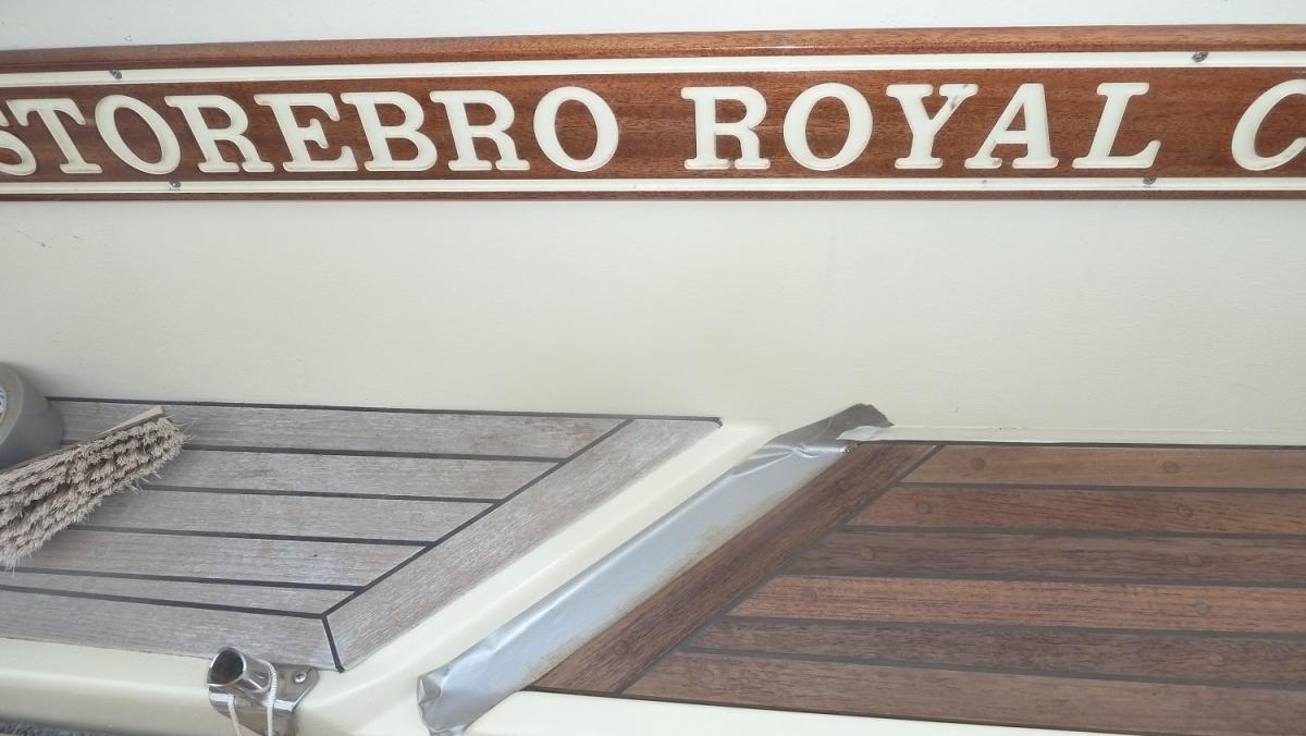

Gäst MaxSchmeling Postad 25 Oktober , 2015 Puh! Boracol är det sista stadiet efter två dagars jobb med vårt teakdäck. Precis som ditt är vårt teakdäck obehandlat och har fått en skrubbning samt blekning. Dela detta inlägg Länk till inlägg Dela på andra webbplatser
L3akim 18 Postad 25 Oktober , 2015 Jag kör Golden Teak på mitt teakdäck. Precis som Max påtalar så måste man hålla efter så att det inte blir flammigt. Kör bättring varje säsong och någon extra gång under säsong på utsatta ytor. Tvättar med gulsåpa och mjuk svamp. Är svag för den gyllenbruna färgen 1 Dela detta inlägg Länk till inlägg Dela på andra webbplatser

bhemac 2 858 Postad 25 Oktober , 2015 Jag kör Kinaolja i sittbrunnen efter såptvätt. Grånar under sommaren men det går utmärkt att lägga ett nytt lager. tycker det fungera bra, snyggt och lite arbete. Tidigare var luckorna lackade, tills jag slant en dag. Det man ska vara försiktig med är att lägga på olja på hösten om man inte samtidigt lägger på antimögelmedel. Nu för tiden innehåller oljorna inte längre något mögmeldel och under pressening kan det nog bli problem. Samma gäller oljad inredning men där kan man ju förstör möjligheterna för mögelsporerna genom avfattning och ozon. Dela detta inlägg Länk till inlägg Dela på andra webbplatser
papiljon 4 Postad 25 Oktober , 2015 Hej alla! Kommer att köra obehandlat nästa säsong. Tycker att grå teak är väldigt vackert mot de andra lackade delarna. Det får bli gulsåpa och sedan Boracol /Klas Dela detta inlägg Länk till inlägg Dela på andra webbplatser
