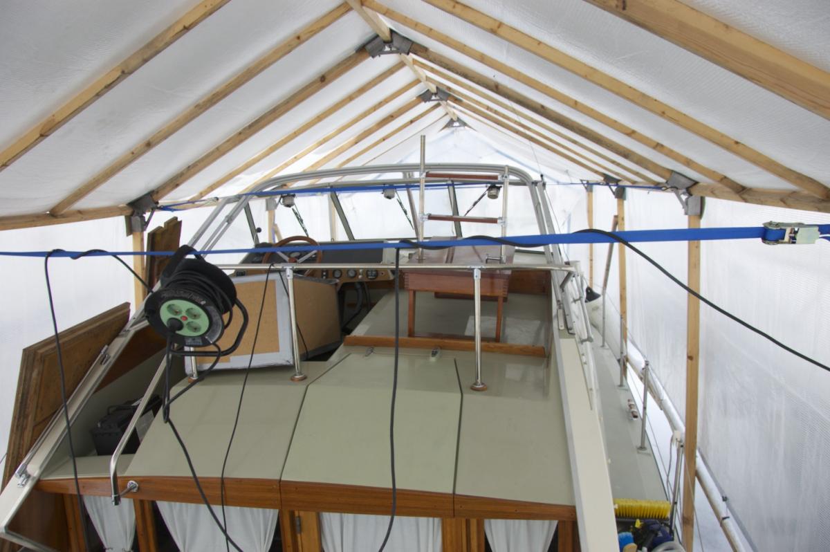

Jag rekommenderar båthus som står på marken, dvs ett sådant som byggs med 2*3-reglar och vinklar. Då står båten fritt under och du kommer också åt att jobba, vårrusta (om vädret var som i våras) utan att ta av presenningen. Mitt hus är ca 4*11 och jag använder 15 Burwallkopplingar. Rekommenderar starkt dessa framför billigare beslag, eftersom du monterar Burwallkopplingarna utan skruvar.
okey, så på 15 beslag blir det 5 "moduler / takstolar med ben då ? Det blir ju 2.5 meter iaf mellan varje modul ? är det ok ? Eller gör du tvärslåer elelr något för att tryckfördela snöpressen ?
Har båten 5 min hemifrån så kommer att vara nere o ta väck snö så fort det kommer.
Jag har fem takstolar med ben och dryga 2,5 meter mellan varje. Därutöver har jag två ribbor mellan varje takstol i vanlig 2*2. Dessa skruvas fast med trallskruv i de längsgående reglarna. Därutöver har jag spännband mellan de nedre beslagen för att hålla ihop huset. För att huset ska vara stabilt i sidled har jag 2*2-reglar på diagonalen i de fyra hörnen.
Hittills har jag inte haft problem med att presenningen inte skulle hålla för snötrycket, även om jag vid snöiga vintrar tagit för vana att slå bort snön. De enda problemet har varit att ett ben knäcktes av trycket nedåt, detta skedde vid kvistar i reglarna. Därför har jag nu dubbla reglar i de fyra hörnen.
