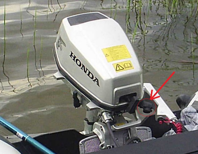

Neiklot 2 Postad 1 September , 2014 Hallå!Euhm.. ja.Jag har en Honda BF5, och på denna sitter (eller satt) det en slags gummigrej med lite elprytlar i (elkoppling?). Nu har denna svarta lilla sak blivit bortrövad av en ligist och jag undrar: VAD I HELVETE HETER denna lilla svarta gummisak och var köper man den? :-)Jag kan ju inte starta motorn utan denna.. Tack! Dela detta inlägg Länk till inlägg Dela på andra webbplatser
ChristerN 2 289 Postad 1 September , 2014 Det sitter en liknande på min Honda 8-hästare. Har alltid förutsatt att man där kan koppla in ett batteri och få laddning. Har dock aldrig provat. På vilket sätt kan du inte starta motorn nu när den grejen är borta? Dela detta inlägg Länk till inlägg Dela på andra webbplatser
Neiklot 2 Postad 1 September , 2014 Det sitter en liknande på min Honda 8-hästare. Har alltid förutsatt att man där kan koppla in ett batteri och få laddning. Har dock aldrig provat. På vilket sätt kan du inte starta motorn nu när den grejen är borta? Haha! JA! Kanske? Motorn har alltid startat på första eller andra draget. Nu, sedan "dendärgrejen" är borta så vill den inte gå igång. Jag utgick från att det hade med saken att göra! Dela detta inlägg Länk till inlägg Dela på andra webbplatser
jan_af_lisoe 179 Postad 1 September , 2014 Verkar vara likströmsuttag för batteriladdning enligt instruktiionsboken:http://www.honda.co.jp/ownersmanual/pdf/power/marine/3SZV16200_web.pdf?genpo=HondaNordic&model=BF5A Jag skulle gissa att när den slogs sönder så blev det kortslutning i elsystemet och då får du ingen spänning och ingen gnista. Så försök ohmmäta eller gör en okulärkoll och lela efter ev. kortslutningar... Dela detta inlägg Länk till inlägg Dela på andra webbplatser
Neiklot 2 Postad 4 September , 2014 Haha!*Dumstruten*Dödmansgreppet var av, hade brustit och höll inte upp knappen riktigt. :-)Tack för hjälpen! ;-) Dela detta inlägg Länk till inlägg Dela på andra webbplatser
