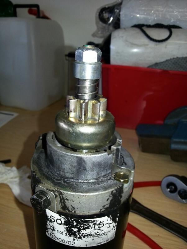

sSvensson 8 Postad 16 Augusti , 2014 Hej, Någon som har några tips att ge gällande en startmotor. När jag vrider om nyckeln så snurrar bara det lilla kugghjulet, den åker inte upp i kransen och snurrar runt motorn. Felet började för veckor sedan. Då hjälpte det att snurra på det lilla kugghjulet så startade den.Tog hem batteriet för laddning. Ut igen efter några dagar. Startade på första försöket men motorn stannade pga. för lite soppa, chokade för lite.Vred om nyckel igen och då skjuter den inte upp utan den snurrar bara.Nu hjälpte det inte att snurra på det lilla kugghjulet.Är startmotorn på väg att ge upp?Kan man smörja upp den?Solenoiden kan det vara den? Dela detta inlägg Länk till inlägg Dela på andra webbplatser
forgus31 139 Postad 16 Augusti , 2014 Startmotorn av det här slaget har detta vanliga problem som beror på att det lilla kugget kärvar på axeln. Ta isär och gör rent och fetta in. Är man i nöd kan start fixas om lilla kugget bromsas t.ex med en träbit eller vad man har. Då tvingas lilla kugget att klättra upp så det går i ingrepp på stora kuggkransen. Tillfälligt kan det gå att få in olja så det går lättare för lilla kugget. Det sitter på axeln som en mutter med stor stigning och endast kuggets tröghet gör att det klättrar upp. Det behövs alltså inte kärva mycket för att det ska stanna nere och bara snurra med. När det ligger på gränsen funkar det när batteriet är fullt. Konstruktionen kallas Bendixdrev. Googla och se konstruktionen. Dela detta inlägg Länk till inlägg Dela på andra webbplatser
sSvensson 8 Postad 16 Augusti , 2014 Tack för snabbt svar. Blir till att åka och hämta startmotorn och smörja upp bendixdrevet.Återkommer med resultat. Dela detta inlägg Länk till inlägg Dela på andra webbplatser

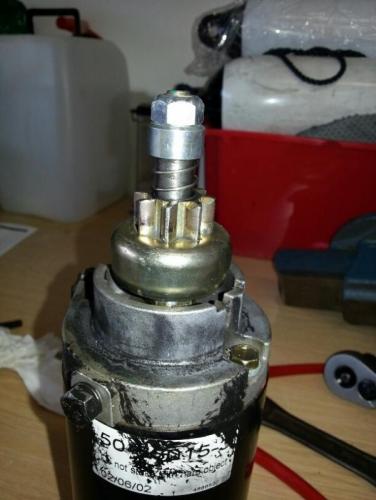

sSvensson 8 Postad 17 Augusti , 2014 Har nu konstaterat att bendixdrevet kärvar. Funderar nu över hur jag ska få bort muttern?Har provat att hålla emot med skiftnyckel under själva drevet men det fjädrar och jag vet inte hur mycket man vågar dra.Någon som har några bra tips?Bifogar bild Dela detta inlägg Länk till inlägg Dela på andra webbplatser
sSvensson 8 Postad 19 Augusti , 2014 Nytt drev och startmotorn fungerar utmärkt. Fick ta hjälp av en firma som arbetar med startmotorer och elektronik. Dela detta inlägg Länk till inlägg Dela på andra webbplatser
