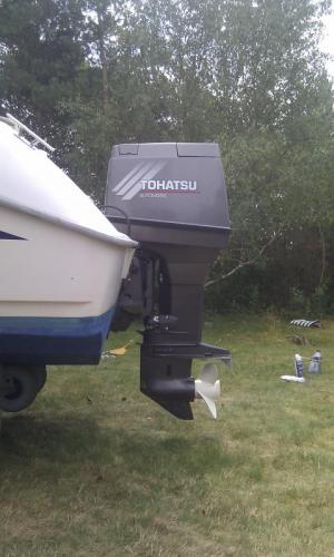

Olvert 1 Postad 15 Augusti , 2014 Sitter din motor på rätt höjd? Vet ej, finns det ngn tumregel här? Hur mäter man det? Dela detta inlägg Länk till inlägg Dela på andra webbplatser
Niclas_O 3 Postad 15 Augusti , 2014 Antiventilationsplattans undersida borde vara ungefär 2 tum över bottens lägsta förlängda skrovlinje. Dela detta inlägg Länk till inlägg Dela på andra webbplatser
Olvert 1 Postad 15 Augusti , 2014 Antiventilationsplattans undersida borde vara ungefär 2 tum över bottens lägsta förlängda skrovlinje. Ser ut såhär, verkar det ok? Dela detta inlägg Länk till inlägg Dela på andra webbplatser
Ivan65 110 Postad 15 Augusti , 2014 Hur använder du tilten på motorn när du kör? En tumregel är att höja tills propellern suger luft och sen sänka lite, det kan göra många hundra varv på topp! Dela detta inlägg Länk till inlägg Dela på andra webbplatser
Olvert 1 Postad 15 Augusti , 2014 Hur använder du tilten på motorn när du kör? En tumregel är att höja tills propellern suger luft och sen sänka lite, det kan göra många hundra varv på topp! Ja jag har gjort typ som du beskriver här och det är då jag når de angivna värdena. Dela detta inlägg Länk till inlägg Dela på andra webbplatser
