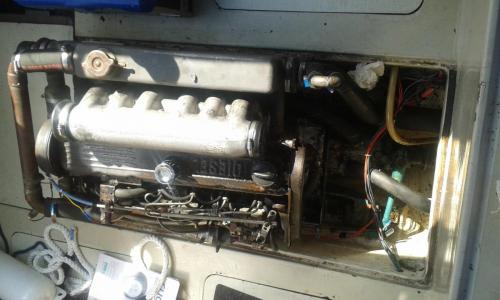

Seaholm 0 Postad 30 Juli , 2014 Det är iallafall den mittmonterade motorn med bowman kylning. Ska slänga upp bild alldeles strax Dela detta inlägg Länk till inlägg Dela på andra webbplatser
Peter_K 4 075 Postad 30 Juli , 2014 Cool. Låter som ett hemma-meck. Dela detta inlägg Länk till inlägg Dela på andra webbplatser
Seaholm 0 Postad 30 Juli , 2014 Ja de ser lite så ut. Men hur funkar kylningen? Kyler den vattnet i expansionskärlet med sjövatten? Dela detta inlägg Länk till inlägg Dela på andra webbplatser
Peter_K 4 075 Postad 30 Juli , 2014 Så borde det vara. Borde sitta en värmeväxlare någonstans. Följ slangarna. Dela detta inlägg Länk till inlägg Dela på andra webbplatser
elektrikarn 122 Postad 30 Juli , 2014 Värmeväxlaren sitter på höger sida. Sjövattnet går in via en gummimuff igenom en "cylinder" av tunna ( mässings?) rör ,burken som "cylindern" går igenom är fylld med glykolvatten från motorns eget kylsystem ,kyler grenröret förutom motorn. Expansion sker genom det fjäderbelastade locket. Mvh Torbjörn Dela detta inlägg Länk till inlägg Dela på andra webbplatser
