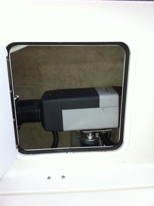

klusa 14 Postad 22 November , 2013 Jag har en likadan båt och har monterat en wallas 2400 bakom sidofacket vid förarstolen. Jag rekommenderar att du, förutom tidigare förslag, även sätter ett utblås i toan. Värt massor regniga dagar när blöta ytterkläder med fördel hängs där. Dela detta inlägg Länk till inlägg Dela på andra webbplatser

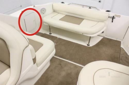

Micke9000 16 Postad 22 November , 2013 Menar du innanför denna dörr? Dela detta inlägg Länk till inlägg Dela på andra webbplatser
Staffe60 0 Postad 13 Januari , 2014 Skruva bort sidofacket vid förarstolen. Där monterar varven värmarna i 260 Dela detta inlägg Länk till inlägg Dela på andra webbplatser
klusa 14 Postad 13 Januari , 2014 Sorry sent svar. Nej, inte det inringade facket, utan sidofacket under gasreglaget. Jag har ett sådant på min från 99. För att enkelt montera värmaren där, måste du även lossa väggen vid foten av midcabin. Därifrån drar du enkelt utblåsen till önskade utrymmen Dela detta inlägg Länk till inlägg Dela på andra webbplatser

Staffe60 0 Postad 29 Juli , 2015 Kolla in på. Storfors Marina hemsida. Där finns bilder på mont av Air Top 2000 i utrymmet under gasreglage. Dela detta inlägg Länk till inlägg Dela på andra webbplatser
