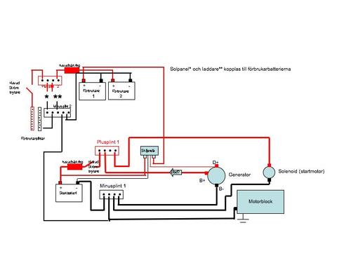

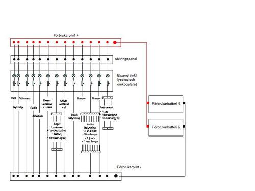

Vi tänkte byta vårt elsystem i vår scampi. Det befintliga är ett enda virrvarr. Jag skulle vilja ha lite kommentarer på de ritningar jag gjort. Ritning 1 är på grundsystemet och ritning 2 är på förbrukardelen.
Sedan vill jag ha lite funderingar på huvudströmbrytare. Var skall de sitta? Skall man ha en till förbrukarsystemet och en till startsystemet (det är så jag har ritat) eller skall man ha en gemensam där man väljer vilken krets som skall laddas. Vad finns det för fördelar och nackdelar? Vi har inga instrument som behöver ström när vi lämnar båten. Vill bara att solcellen skall kunna ladda förbrukarbatterierna.
En annan fråga är säkringar. Vilken storlek på säkringar skall man välja för respektive krets? Finns det grundregler eller måste man beräkna/mäta det för varje enskild krets?

Bild 1 bifogas här

Huvudbrytare; jag tycker din bild i andra inlägget ser jättebra ut; en brytare per batteribank. Solpanel och laddare inkopplade bredvid. Kopplas ur när man lämnar båten längre tid.
Säkringar; för att undvika varma kablar och brand är regeln; max 6 Ampere per kvadratmillimeter kabelarea.  Dvs en 2.5 kvadrat kabel får ha max 15 A säkring.
En annan sak är att 6 A/kvadrat ger alldeles för stora spänningsfall i ett 12V system för att lampor ska lysa ordentligt och utrustning fungera bra. Satsa på så grova kablar som är rimligt med hänsyn till kabeldragning och anslutningar.

Tack för alla råd och tips....kul att jag inte är helt fel ute med min ritning!

Några tankar kring din skiss (som jag tycker verkar bra):
- Värmare brukar inte kopplas in över huvudströmbrytaren. Anledningen är att värmarfläkten garanterat ska kunna kyla ned värmaren vid avstängning. Det finns ju en risk att du slår av huvudströmbrytaren när värmaren är igång, då finns ingen el så att fläkten kyler ned den och det kan ta eld. Liknande resonemang för elektriska länspumpar.
- Förbrukare som drar mycket ström och som är känsliga för spänningsfall kan man överväga att koppla in direkt till batterierna eller kopplingsplint nära batterierna, t.ex. kylskåp. Kan kompenseras med kraftiga kablar till förbrukaren och jättekraftiga mellan batteri och elcentral.
- Jag skulle säkra av solceller och batteriladdare också. Jag var nära att dra en skruv i kabeln till min solcell, det skulle blivit rejält varmt utan säkring om jag träffat lite bättre ;-)
- Dimensionering av säkringar är beroende av kabeldimension. Säkringen ska brinna istället för kabeln. Kolla http://marinshopen.s...df/tudorsjo.pdf, sidan 8 för råd om kabeldimensionering.

Vi har valt att koppla Värmaren (matningsspänning ej styrspänning), Minnesström till sterion och VHFen på en egen säkringspanel direktkopplad till batteriet utan huvudsäkring.
Dessa bör vara spänningssatta även om fel i övriga systemet skulle tvinga oss att bryta huvudströmen. Av denna anledning bör även startkretsen ha egen huvudbrytare.
En huvudsäkring är inte heller dumt, men det kanske du redan hade med i din ritning?
