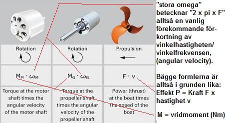

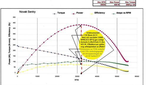

Thomas-1 310 Postad 1 December , 2010 Hmmm ... Även elmotorer har ju ofrånkomligen axelhästkrafter som kan mätas upp och plottas i ett diagram. Det är ju en enkel naturlag som ingen ännu kunnat patentera, möjligen bara försökt dölja. Har googlat hit&dit för att försöka begripa varför industrin bakom båtelmotorer så ogärna gör jämförelser med vanliga förbränn-motorers hästkrafter. Är kanske hästkraft/varvtal-kurvan extra skräckinjagande för vanliga motoranvändare på nåt särskilt sätt?? En snurrande axels varvtal och vridmoment (torque) avgör väl alltid entydigt axeleffekten enligt detta enkla samband, ungefär: hästarna=snurrhastigheten gånger vridet?För att få ev mät-siffror att stämma så måste man som vanligt anpassa mätenheterna (vad som skall räknas som ett av egenskapen i fråga) systematiskt, väljer därför nu SI-systemet som är enklast/exaktast. Effekten P (watt) = 2pi x frekvensenF (RPS, varvtal per sekund) x vridmomentet (newtonmeter)Inget krångligt ens för mattehatare, 2pi är och förblir ju en konstant=ca 6,28, och frekvensen kan lätt omräknas från per sekund till i motorsammanhang mer välbekanta per minut. Vridmomentet är alltså den kraft räknat i newton (N) som driver på motoraxelns snurr, räknat på en 1 meter långt hävarms-skaft. Att det krävs stor effekt (rentav hästkrafter) för att kunna snurra en trög axel snabbt, är nog ingen överraskning för dem som försökt starta en ovillig motor med vev? Till saken: Hittade en forumsajt med uppenbarligen skickliga elmotor-nördar. På sid 2 hittade jag äntligen ett begripligt diagram med alla relevanta mätresultat plottade relativt x-axelns varvtalskurva (dubbelklicka på diagram-miniatyren för ökad storlek). (Sid 2 inlägg 4, av John Stranahand). Vad de egentligen snackar om går över huvudet på mig, men att varvtalet är extremt högt är ju tydligt. Kan det i själva verket vara detta som gör industrin så ovillig att presentera effektkurvor per varvtal? För nåt skumt med tystnaden verkar det nästan vara?? (Så förbaskat högt varvtal med svänghjul kan kanske vid olyckor resultera i lossnande projektiler som liknar gevärskulor, som inlägget i sajten antyder??) Figuren visar alltså att effekt/varvtal-kurvor för en elmotorer naturligtvis existerar och iaf här stämmer bra med formeln ovan.http://www.google.se/imgres?imgurl=http://www.rctech.net/forum/attachments/electric-road/347603d1214347310-crc-battle-axe-genxpro-10-1-10th-pan-brushless-lipo-4c-road-oval-tipsandtricks-torque-vs-rpm-novak-3-5-r-both-rotors005.jpg&imgrefurl=http://www.rctech.net/forum/electric-road/288637-dyno-homemade-using-novak-sentry-data-logger-continued-experimental-thread.html&usg=__2VaIKCRxTZNN3xQ-5CuNcugsJaU=&h=622&w=900&sz=47&hl=sv&start=7&zoom=1&itbs=1&tbnid=DdYsVQV87GXJmM:&tbnh=101&tbnw=146&prev=/images?q=torque+electric+motor+RPM+diagram&hl=sv&sa=G&gbv=2&tbs=isch:1 / Thomas Senast ändrad av Thomas-1 | 01 december 2010 | 20:07 Dela detta inlägg Länk till inlägg Dela på andra webbplatser
2taktochel 3 Postad 1 December , 2010 Enklast är väl att säga att effekten ut på propelleraxeln är det vridmoment den drar runt propellern med gånger den hastighet den snurrar. Det kan räknas i kW eller Hkr med lämplig formel. Och för att skapa den effekten på propellern måste en motor utveckla det eventuell förlust i vinkelväxeln i växelhuset. Snn kan man dribbla med olika propellrar och varvtal, men det kan man göra oberoende vilken motortyp det gäller. Är man nöjd med den effekt och driftstid en elmotor ger så räcker ju det oberoende vad den har för effekt. Men tro inte en elmotor med 1kW in kan hävda sig mot en 3-4Hkr förbränningsmotor i effekt och fart. Dela detta inlägg Länk till inlägg Dela på andra webbplatser
elsnurra 0 Postad 2 December , 2010 Hej. Det här med vridmoment och effekt är nytt för mig trots att fysik var det enda som jag var bra på i student-examen. Jag klarar inte av att dra några tydliga slutsatser från diagrammet. Vad säger mig diagrammet när jag funderar över om Tourqueedo Travel 1003 passar min 1,5 ton segelbåt? (Kanske är det så att modellbeteckningens 1003 står för Watt.) Jag förstår att effekten W = U x I. Sen bör man beakta verkningsgraden och den lär ligga på 90 % på elmotorer. Sedan planerar jag att mäta upp kraften i Kp som krävs för att driva båten i olika farter genom att bogsera den i en fjädervåg. Sedan förtöjer jag båten i en boj med fjädervågen och mäter dragkraften vid några olika tillfällen med olika vindstyrka för att bedömma vindpåverkan. Kan jag utifrån erhållna mätvärden dra några slutsatser? Hans Dela detta inlägg Länk till inlägg Dela på andra webbplatser

2taktochel 3 Postad 2 December , 2010 W=U*I är effekten du pytsar in i elmotorn. Sen tappar du lite pga verkningsgraden. I bästa fall 90% kvar om det är en mycket bra elmotor. Den återstående effekten då är ju den som driver propellern. Mekanisk effekt kan ses i ditt fall som den kraft du skapar och den väg per sekund du tillryggalägger. 1 Hkr t.ex är ju 75 kp som lyfts 1 meter uppåt på en sekund. Ska du mäta vilken effekt din båt kräver får du bogsera den med en fjädervåg på linan. Anteckna värdet på vågen och aktuellt fart. Effekten i watt blir då fjädervågskraften i newton (=9,81 *kp) * meter per sekund du tillryggalägger. Du kan aldrig få ut mer W från elmotorn än du tillför - verkningsgraden. För förbränningsmotorn får du räkna om hästkrafter till 1HKr = 736W för jämförelse . Skulle tro många tycker det här är krångligt och hellre låter sig luras av populärsvammel som dragkraft som mer liknar religion än vetenskap. Köp en förbränningsmotor om du har krav på både kraft och uthållighet.! Dela detta inlägg Länk till inlägg Dela på andra webbplatser
Thomas-1 310 Postad 2 December , 2010 Hittade faktiskt mycket bra bakgrunds-info på torqeedos hemsida, flera sidor med helt öppet redovisade och relevanta fakta ! Säger bara, minkota - släng er i väggen med ert uråldriga mumbo jumbo lbs-snack.http://www.torqeedo.com/en/hn/background-knowledge/performance-indicators.html Vad gäller torqeedo och hästkraft-jämförelse, så finns iofs inget traditionellt effekt/varvtal-diagram. Istället finns ett diagram över (dock ej för just Travel 1003?) den totala verkningsgraden - alltså allt inkluderat hela vägen ifrån batteriet, via olika förluster i motor&propeller mm, ända till den nyttiga påskjuts-kraften i slutändan.Mer påskjuts-kraft (propulsive power, drawbar horsepower etc) är ju det som slutligen räknas om man vill att farten skall öka vid ökat gaspådrag !? Att detta sen kräver mer hästkrafter om båtfarten redan råkar vara hög, är väl i grunden bara en trist omständighet pga naturlagarna, ur den enskilde båtförarens synpunkt? Åtminstone jag vill gärna ha makt att öka farten, struntar i begrepp som hästkrafter mm, det är farten - och ev kostnaden i form av bensinräkning eller som här hotande elsoppa-torsk som får mig att moderera gaspådraget efter omständigheterna. (Har själv en trög segelbåt, max 5-6 knop, så insaktning pga svallhänsyn eller fartskyltar etc är tyvärr knappast aldrig aktuellt. Diagrammet visar alltså in-eleffekten (enl. välkända P = U x I) på x-axeln, och hur verkningsgraden då varierar visas på Y-axeln. Mao lätt att räkna om till påskjutande effektutveckling, eftersom de PWM-styrda - läs gaspådrags-styrda - ineffekterna på x-axeln (watt) bara behöver multipliceras med avläst verkningsgrad (overall effeciency in percent), visserligen då dividerad med talet 100. Ut av hela denna räkneopereration kommer då de smått obekanta men önskade drawbar-hästarna, men iofs räknade i watt.fotnot: superkort fysikgrundkurs för ev intresserade ... Formeln för påskjutande kraft F är sas väsensskiljd ifrån effektbegreppet eftersom ingen energi behöver tillföras om båten ligger absolut still. (Jämför ett föremål, tex en bok som ligger på ett bord, tyngdkraften ger en nedåtkraft som bordets resulterande uppåtkraft exakt motsvarar, boken rör sig ju inte, dvs det råder bevisligen kraftjämvikt utan att extra bränsle/energitillförsel krävs.) Att däremot flytta boken upp eller ner i tyngdkraftsfältet kräver (uppåt) energi, eller ger (neråt) energi. Boken minns sen sas alltid både hur tung den förmodas vara i aktuellt kraftfält, och åt vilket håll den skall falla om den råkar komma fri. Men lyfter du boken riktigt snabbt tillkommer ett extra luftmotstånd/extra energiutvecklingskrav utöver detta som boken inte kommer ihåg/bevararsom lägesenergi, och sådan energi blir slutligen alltid till utstrålad förlustvärme. Men så fort något med massa rör sig aldrig så lite så krävs/vinns alltså vanligtvis energi, och energi mäts lämpligen i Joule=Ws=Nm. Farten i fältet/friktionen har alltså alltid sin betydelse, för fältets energi har då delvis ändrat uttrycksätt så att föremålet fått både läges och rörelsenergi. Rörelseenergin bevaras f.ö. oberoende i form av levande kraft. En båt på vattnet rör sig ju dessbättre knappast aldrig nämnvärt upp/ner i tyngdkraftsfältet, all utvecklad motorenergi (Ws enligt ovan) går till accelerera (vinna levande kraft/rörelseenergi) eller till att övervinna olika slag av fartminskande friktionskrafter. Större motstånd/friktion (vind- våg- deplacementsfart - eller annat) kräver snabbare energitillförsel, dvs mer wattsekunder per sekund. Och förkortat är detta helt enkelt watt, energi per tid, arbetshastighet=effekt. Varför sajten använder stora omega (= ett W med runda spetsar) i axelhästkrafts-formlerna råkar jag också känna till, kan utveckla detta vid ev intresse. Ursäkta docerandet ovan, men alla som läser i forumet har väl inte alla fys-fakta så aktuellt klart framför sig som jag råkar ha just nu, så en liten kunskaps-uppfriskning skadar nog inte. Forum är väl f.ö. till för just kunskapsutbyte? / Thomas Senast ändrad av Thomas-1 | 02 december 2010 | 18:02 Dela detta inlägg Länk till inlägg Dela på andra webbplatser
