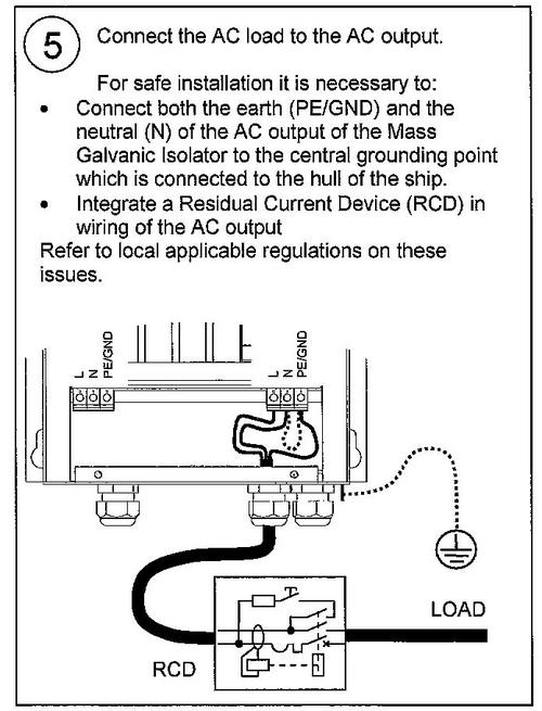

PrimeX 0 Postad 16 Februari , 2009 Har köpt en Mastervolt Mass GI isolationstransformator och blev fundersam på var jag kopplar jorden på båt-sidan. Det står att man ska koppla ihop jord och nolla och sen ansluta till skrovet. Var är det lämpligt att ansluta detta (motorn?) Glasfiberbåt.... Några kloka elkunniga som har erfarenhet av detta? Connect the AC load to the AC output. For safe installation it is necessary to: • Connect both the earth (PE/GND) and the neutral (N) of the AC output of the Mass Galvanic Isolator to the central grounding point which is connected to the hull of the ship. • Integrate a Residual Current Device (RCD) in Dela detta inlägg Länk till inlägg Dela på andra webbplatser

PrimeX 0 Postad 20 Februari , 2009 Så här står det i manualen. Dela detta inlägg Länk till inlägg Dela på andra webbplatser

Lasse-L 341 Postad 20 Februari , 2009 En 230Volts växelströms elinstallation i en båt skall följa en standard ISO13297 Följer din manual den standarden? Dela detta inlägg Länk till inlägg Dela på andra webbplatser
PrimeX 0 Postad 20 Februari , 2009 Bra fråga, ska kolla det nästa gång jag är i båten (manualen ligger där). Den är köpt i Sverige av Viking i frölunda och importerad av Mastervolt så det vore konstigt om det inte vore korrekta anvisningar (det är ju en välrenomerad firma) men man vet ju aldrig. Men frågan verkar inte vara så enkel ang jordens inkoppling eller ej. Ska jag skita i att koppla in jorden eller koppla den på tex motorblocket? Just nu lutar det år att skita i inkopplingen. Dela detta inlägg Länk till inlägg Dela på andra webbplatser
