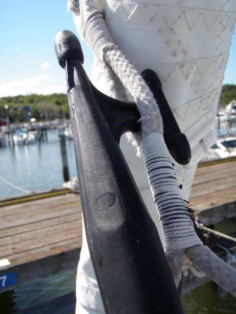

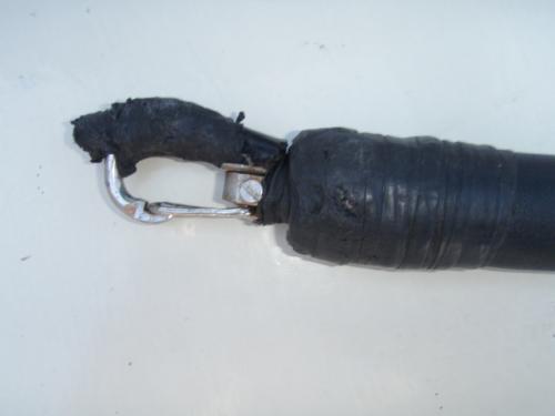

Thomas-1 310 Postad 13 April , 2009 Det enkla systemet blir nog bra, även om hårdvinds-kryssen inte blir effektiv alls så vinner man fart på annat. T.ex. att snabbt kunna ändra segelytan bakom läande öar, att oftare kunna ha seglet bekvämt utspirat vid medvinds-segling. Säkerhetsmässigt är det ett jättelyft att slippa krypa på fördäck vid snabba vindökningar. Segla ända in till bryggan blir mycket lättare också. Själv har jag en Furlex med en triradial-skuren genua som enda försegel. Kryssen i hårdare vind blir bättre, men ändå inte alls som med ett riktigt segelställ. Ett litet tips: Jag använder min utdragbara båtshake att spira ut seglet med vid medvind. Har en karbinhake fastsatt på handtaget för detta ändamål, som kan krokas flexibelt vid mastfoten. Skotlinorna har jag najat ihop intill (ca 8 cm ifrån) skothornet på ett sådant sätt att båtshakens fram o bak-riktade dubbelkrok kan pressas in och låsas. Fördelen med rullen är att man kan skifta sida på seglet - med spiran på plats - genom att rulla in lite och sen dra över seglet med skotet. Lättskött och seglet säckar inte ideligen ihop vid svag vind, utan en stor segelarea exponeras för vinden, hela tiden. Ger faktiskt riktigt bra fart-tillskott på lättvinds-länsen! 1 Dela detta inlägg Länk till inlägg Dela på andra webbplatser

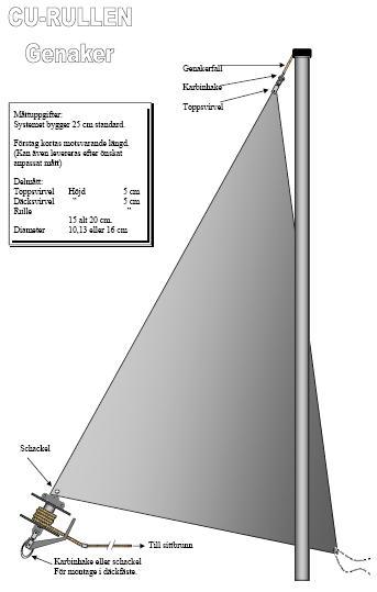

Peter_K 4 031 Postad 14 April , 2009 Jag är också nyfiken på den enkare rullen. Min tanke är om den kan tänkas fungera tillsammans med en gennaker? Dvs man kopplar loss den mellan seglingarna, hissar korven när man ska segla undanvind och rullar ut. Finns ju färdiga sådana idag, men de är dyra som f-n! Dela detta inlägg Länk till inlägg Dela på andra webbplatser

Peter_K 4 031 Postad 14 April , 2009 Har nu mailat dem om gennakerfrågan. Publicerar svaret här om och när jag får ett. Dela detta inlägg Länk till inlägg Dela på andra webbplatser
Ballad_kopian 6 Postad 14 April , 2009 kanon grejer känns det som ju. alla fördelar. vad är hacken då? lutar oxå att köpa en sådan nu. kanske skulle man köpt 2 dubbla förstag Dela detta inlägg Länk till inlägg Dela på andra webbplatser
Peter_K 4 031 Postad 16 April , 2009 Så här svarar man: Hej Peter och tack för ditt mail. Ja du kan använda CU-systemet till bl.a genaker. Se bilaga. Dela detta inlägg Länk till inlägg Dela på andra webbplatser

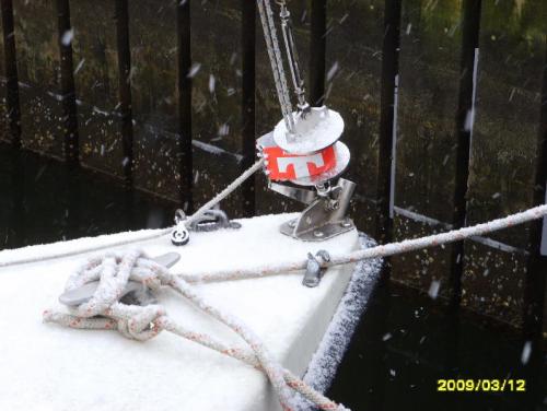

toaen 509 Postad 29 November , 2009 Hitta denna tråden när jag kollade priser på rullfocksbeslag. Jag har en (åtminstonde liknande) CU-rulle på min motorseglare. När jag spännt upp riggen i våras gick det inte att vare sig rulla ut eller rulla in Genuan. Jag har inte mätt vilken spänning det var i förstaget, men jag är ganska vet att det var långt ifrån den förstagsspänning som jag skulle vilja ha. Vi var två man en som tog i allt vad han orkade framme i rullen (jag) och en som la skotet på vinchen och drog allt vad han förmådde. Vi fick ut genuan cm för cm. Det var lika dant när vi skulle rulla in (Någon minut före starten på en 24-timmars segling). Släppte inspänningen i förstaget en hel del, men det hjälpte inte. Rullen gick lika trögt ändå. Det är väl nått lager som pajat. Jag hade som tur var monterat ett kutterstag med en kryssfock på en plastimo-rulle. Den har jag seglat med hela sommaren. Kommer att montera en annan rulle till Genuan, troligtvis en Plastimo 810S. Då det är med en Lättvindsgenu/Gennaker med pistolhakar med båte, har jag funderat att på att använda CU-rullen till Gennaker-rulle. Förstaget tänkte jag byta ut till en Dyneemalina vari pistolhakarna sätts fast (har under sommaren hissat det flygande med pistolhakarna borttagna - ett underbart segel). I den övre delen som hissas upp i masttoppen sitter ju en trissa för fallet. Idag är det ett virefall som spänns med en vantskruv nere vid rullen vid däcket. allet hade jag också tänkt att byta ut till en Dyneemalina. Hade också tänkt att göra ett specialbeslag som övre svirvel hissas mot med ett vanlgt fall, så att gennakern kommer en aning för om masttoppen. På det sättet skulle rullpaketet med Gennakern bli hissbart och lätt att stuva undan. Om man tittar på den skiss Peter_K visar så kanske man kan rationalisera bort en hel del i mitt tänk. Är det nån som har erfarenhet av en CU-rulle som Gennake-rulle, eller bara har synpunkter. tommy Dela detta inlägg Länk till inlägg Dela på andra webbplatser

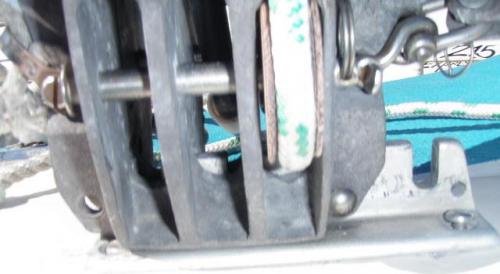

Thomas-1 310 Postad 27 Juni , 2015 (redigerade) Provar att lyfta denna gamla tråd för jag fick nyligen ett pm från Skylarker som lyder...(knappast statshemligheter i varken hans pm-förfrågan eller mina pm:ade svarsfoton så jag tillåter mig citera delar ur pm:et)Skylarker skrev i pm:et: Hej! Läste ett gammalt inlägg från 2009 där du förklarar hur du använder enbåtshake som spirbom. Tycker det låter smart och undrar vad det är för båtshakedu har, förstår inte riktigt hur du fäster karbinhaken vid handtaget...Väljer att lyfta denna gamla originaltråd(?) utifall nån annan också hittar den o dess inlägg #6 via google och till äventyrs skulle undra samma sak. Har lagt in de svarsbilderna nedan (Plus en extra bild på mastfoten hämtad ur annan sentida forumtråd, det som i den bilden mest liknar en trasselsudd till vänster vid schackelns skruv är alltså min ulligt slitna (o ofokuserade) snör-ögla där båtshakens krok fästs vid förväntad långvarig medvindssegling. Inga större kraftpåkänningar så det duger gott.) Detaljerna hur jag lyckades få fast kroken i båtshakens handtag som efterfrågas minns jag inte, men det är ju längst upp i handtaget så nån sorts stödring inuti alu-röret hindrar ju inte båtshakens teleskopfunktion? Kroken - inklusive hela båtshaken - måste nog också kunna rotera lätt åtminstone ett fåtal varv för fungera bra, det är alltså den slafsiga mastfot-snörstumpen som i mitt fall tillåter detta. Kroken släpar därmed utmed däcket, därav all gummibeklädnad o vulktejp för att slippa skavsår och oljud. Skotlinan är som synes "permanent" fäst i seglet, den avsnörda delen för instickande av båtshakens krok är lagom trångt utförd för att inte släppa. (Tips: sy gärna fast den "aktre avsnörningen" gentemot skotets yttre väv, tenderar annars att glida så öglans storlek minskas har jag märkt. Detta för att skotlinans andra part kan fastna vid krysslag och man kanske då irriterat rycker i skotet vilket alltså bör undvikas.) Hehe, många små men lovande "uppfinningar" har jag under åren skrotat, men inte detta med båtshakens "double purpose"-funktion! Kanonbra tycker jag fortfarande, men alltså bara under vissa snäva förutsättningar som förhoppningsvis nu framgår tydligt.Skylarker lovar f.ö. i denna tråd att återkomma med testresultat ifall han testar. Redigerad 27 Juni , 2015 av Thomas-1 Dela detta inlägg Länk till inlägg Dela på andra webbplatser
