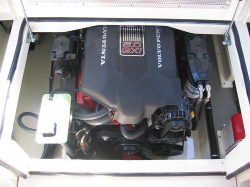

Jag har en VP 5.0 GXI med färskvatten kylning. Har låtit marinan göra konservering men det kanske är dags att lära sig.
