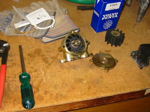

Forutsatter att du har VPs generella sjovattenpump i massing (sitter fram pa motorn). Den ar mycket latt att renovera och aven gora valdigt snygg.
Kop ett kit med impeller, kil, packbox (OBS, med rostfri fjader)packningar, eventuellt tva lager bussningar(brons), och gummikoppling som driver axeln.
Nar du fatt isar pumpen, satt den forsiktigt i ett skruvstad, polera med en stal/massingsborste pa en borrmaskin. Se bifogad bild. Den blir som ny...
Glom inte att smorja impellern med glycerine INNAN du startar (foljer med om du koper VP original). Gor det dessutom sa oerhort mycket lattare att jobba med att fa impellern pa plats.
Anvand INTE silicone, kan angripa och bryta ner gummit i impellern. Glycerine ar vattenlosligt och skadar inte gummit.

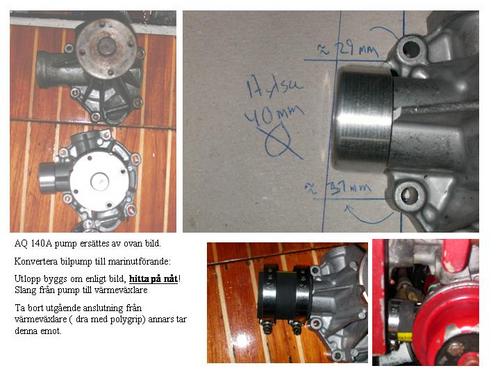

jag vet inte om det är rätt VP motor men denna kille byggde om en bilvatten pump till båtpump för en spottstyver jämnfört med vad orginalet skulle kosta.
bifogar länken

tackar för svaren! pumpen jag syftade på var söt vattenpumpen dvs lika som sitter på bilar.
mickeh
Den nya pumpen till AQ140,AQ145,AQ151 har en svarvad slangstos och en slang som passar över ingången till värmeväxlaren där det original sitter en gummitätning, rörbit och en plast hylsa.
Hålet på en avsågad bilpump träffar inte riktigt rakt in i värmeväxlaren utan är lite förskjuten, tror det var framåt.
Har inte provat med en slang över men det var någon som skickade in denna bild på en original penta ersättningsvattenpump som han mätt upp (på ett annat forum) som är mycket beskrivande.
Jag har skrivit fel i föregående post, en AQ151 har en bilpump som passar till B230 blocket och inte en specialpump som till de B21/B23 baserade motorerna.
